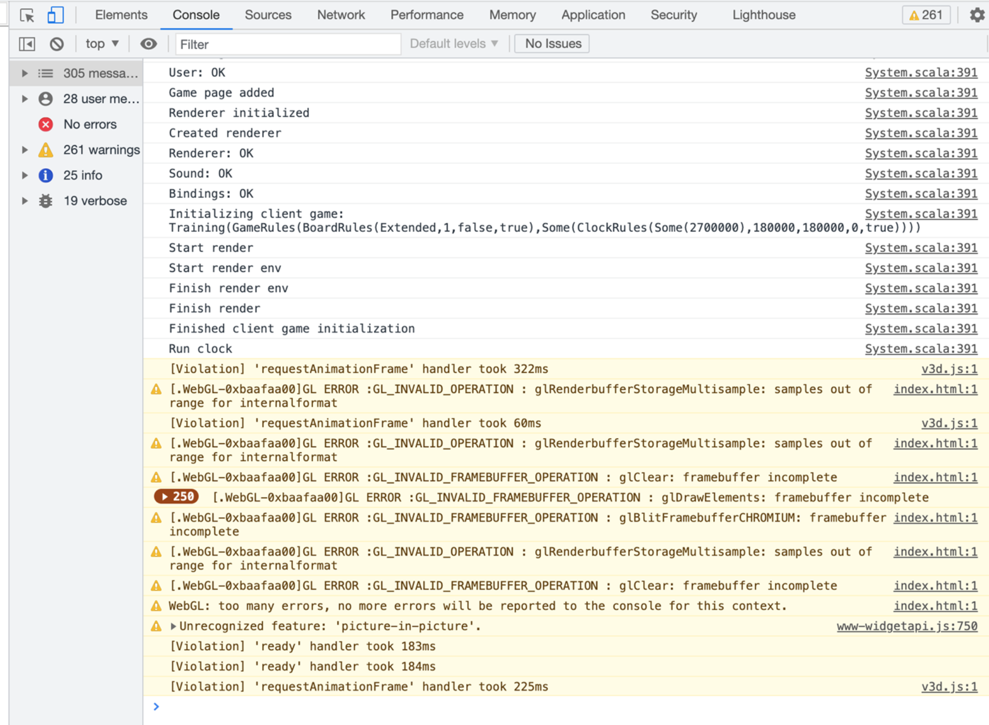

    Добрый день,
    Подскажите как можно решить проблему? Не работает приложение на устройствах android с 10 версии. На android 9, более слабых и старых устройствах запускается без проблем. На любых устройствах apple все работает в любом браузере. Png с ошибками из консоли прилагаю.
    Заране Благодарю за любую помощь.

    andreyneo
    Привет друзья,
    Проблема в том, что на устройствах android 10 версии не грузиться V3D! Все хорошо работает на android 9 и любых устройствах Apple все Ок!
