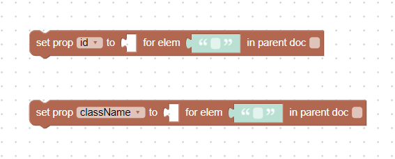

    Здравствуйте, для этого нужно использовать паззл set prop:
    Если проект в iframe, а элементы интерфейса находятся в родительском документе, то тогда ещё потребуется включить галочку in parent doc.

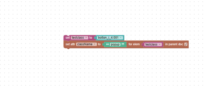

    В пазлах set attr не понимает объекты, будет ли работать если через переменную присвоить ?
    #16651
    dili71
    Участник
    Увы, не работает

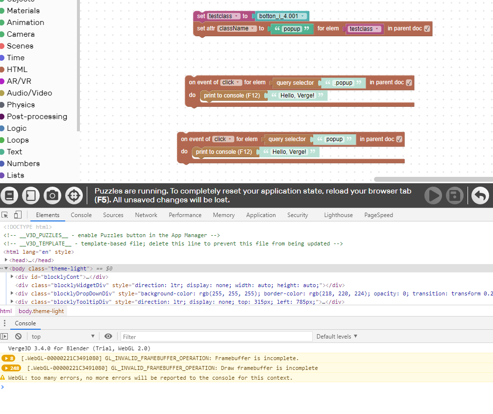

    Может я делаю что не так?
    #16654
    dili71
    Участник
    Также провёл проверку, если кликнуть на объект с классом popup принт в консоль должен происходить, его нету.
    Два пазла с «popup» и «.popup» а также разная их комбинация не принесла результат

    Ааа, понял, вам объекту получается нужно как-то поставить в соответствие class/id. 3d-объекты и HTML элементы никак друг с другом не связаны. set attr и on event of паззлы не работают с объектами, их можно использовать только для HTML элементов, которые присутствуют на странице.
    Если требуется делать что-то по клику на объект, то тут нужен паззл when_clicked. А чтобы объект все-таки что-то «знал» о css классах или id, то можно использовать паззлы из категории Dictionaries, с помощью которых создать словарь, где по имени объекта будет лежать какая-нибудь информация, например, id. И тогда внутри паззла when clicked можно проверять, на какой объект нажали, по его имени вытаскивать из этого словаря id, а потом уже с соответствующим элементом (я, как понимаю, он вне iframe — в родительском документе) делать какие-нибудь манипуляции, используя паззлы категории HTML.

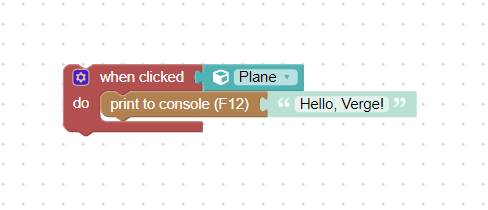

    Ну, для 3d-объектов в паззлах есть только when clicked, где используется имя конкретного объекта, чтобы привязать к нему какие-нибудь действия:
