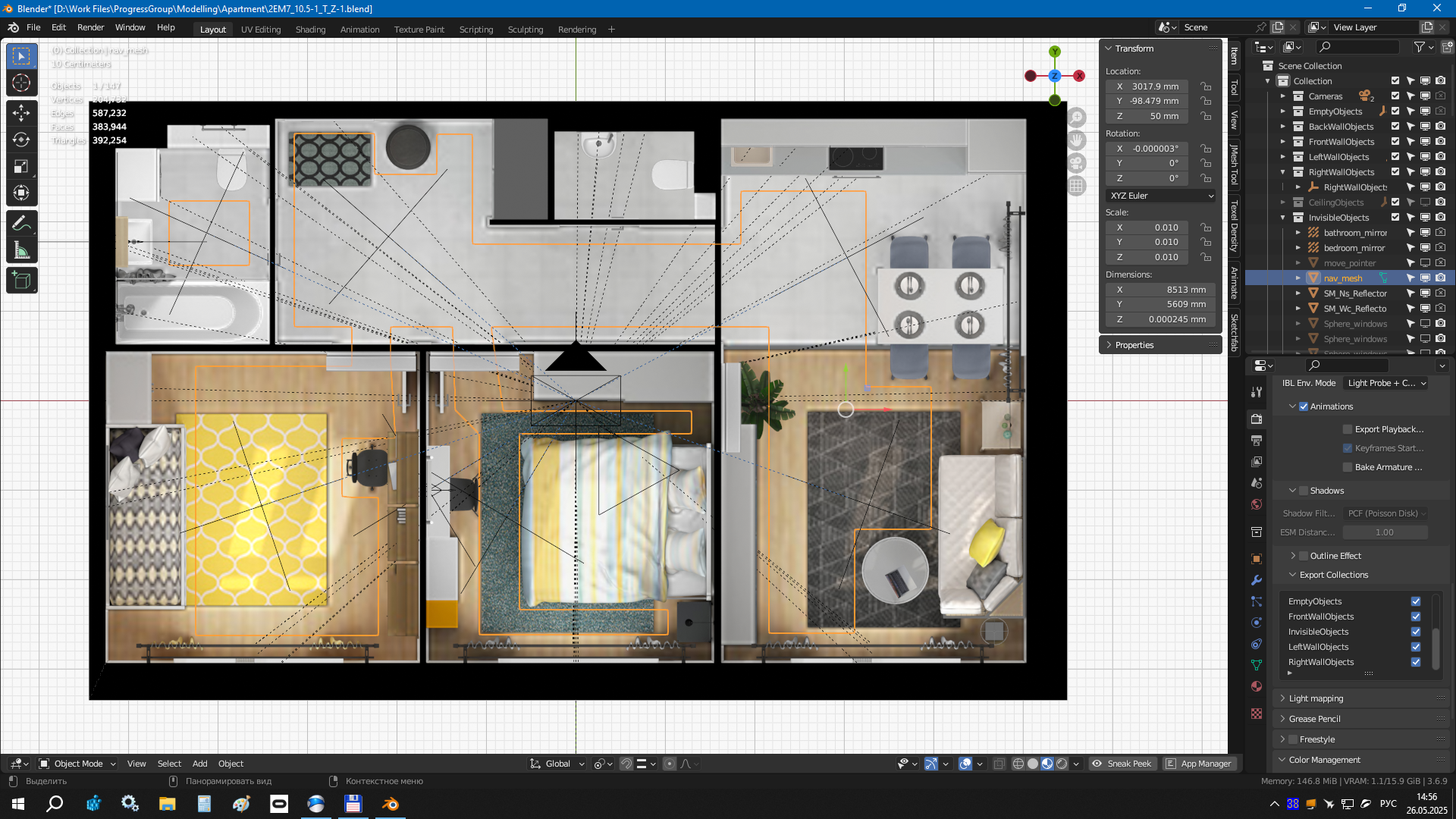

26 мая, 2025 в 13:57 #19949kdv
УчастникЯ в максе работаю
какая разница? сделать по аналогии не? принцип один и тот же.
И надо что бы камера не проходила сквозь стены и мебель или другие объекты
легко. сделай фигурный меш с учетом положения стен и мебели. типа такого (оранжевое выделение).
