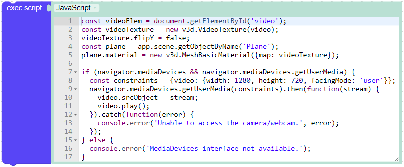

30 марта, 2023 в 14:58 #18516xfish3
УчастникПосмотрел, как сделано в примере, но повторить не получилось…
В примере идет получение данных элемента и назначение видеотекстуры:
video = document.getElementById('video'); const texture = new v3d.VideoTexture(video);Потом идет как я понимаю фрагмент кода работы с видеокамерой:
if (navigator.mediaDevices && navigator.mediaDevices.getUserMedia) { const constraints = { video: { width: 1280, height: 720, facingMode: 'user' } }; navigator.mediaDevices.getUserMedia(constraints).then(function(stream) { // apply the stream to the video element used in the texture video.srcObject = stream; video.play(); }).catch(function(error) { console.error('Unable to access the camera/webcam.', error); }); } else { console.error('MediaDevices interface not available.'); } }Создал плоскость Plane в сцене, но как назначить вместо текстуры плоскости видеопоток с камеры — непонял…
30 марта, 2023 в 15:43 #18519kdv
Участниктам полезного кода — строк десять. остальное уже задано и создано при запуске v3d приложения. как назначить? либо создать новый материал с видеотекстурой, либо заменить имеющуюся текстуру на видеотекстуру.
31 марта, 2023 в 10:00 #18528xfish3
УчастникСпасибо большое! Получилось отобразить веб-камеру на плоскость.
Не знаю, насколько правильно сделал, просто в<body>после закрытия<div id="v3d-container"> ... </div>в редакторе вставил<video id="video" style="display:none" autoplay="" playsinline=""></video>и добавил в пазлах описанный Вами код.31 марта, 2023 в 17:30 #18542kdv
Участниктут в коде опечатка
const videoTexture = new v3d.VideoTexture(video);
хоть и работает, но это ошибка )))exec scriptпаззл иногда прощает ошибки и позволяет использовать необъявленные переменные, хотя не должен бы…
должно быть так
const videoTexture = new v3d.VideoTexture(videoElem);Тут тоже ошибка. Я даже не понимаю, почему оно работает ))) Нет такой переменной
videoв коде…video.srcObject = stream; video.play();Должно быть так
videoElem.srcObject = stream; videoElem.play();По ходу, этот код умудряется найти элемент
<video>на странице по его idvideo))) если сменить id, то код с ошибкой уже не работает…Puzzles and JS coding. Fast and expensive.
1 апреля, 2023 в 04:07 #18543kdv
УчастникЯ даже не понимаю, почему оно работает ))) Нет такой переменной video в коде…
зато такая переменная присутствует как
window.video. потому и работает. по ходу, любой элемент с id можно прочитать какwindow[id], илиwindow.id, или простоid(при условии, что id — это одно непрерывное слово, без пробелов и тире) без всяких тамdocument.getElementById(id)…Puzzles and JS coding. Fast and expensive.
