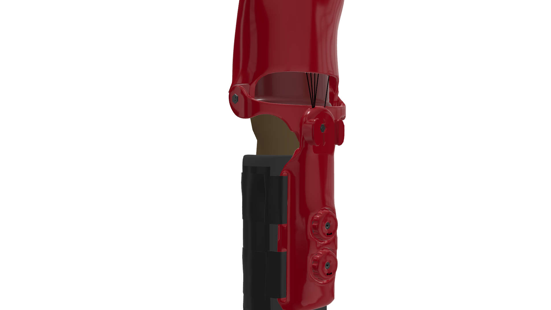

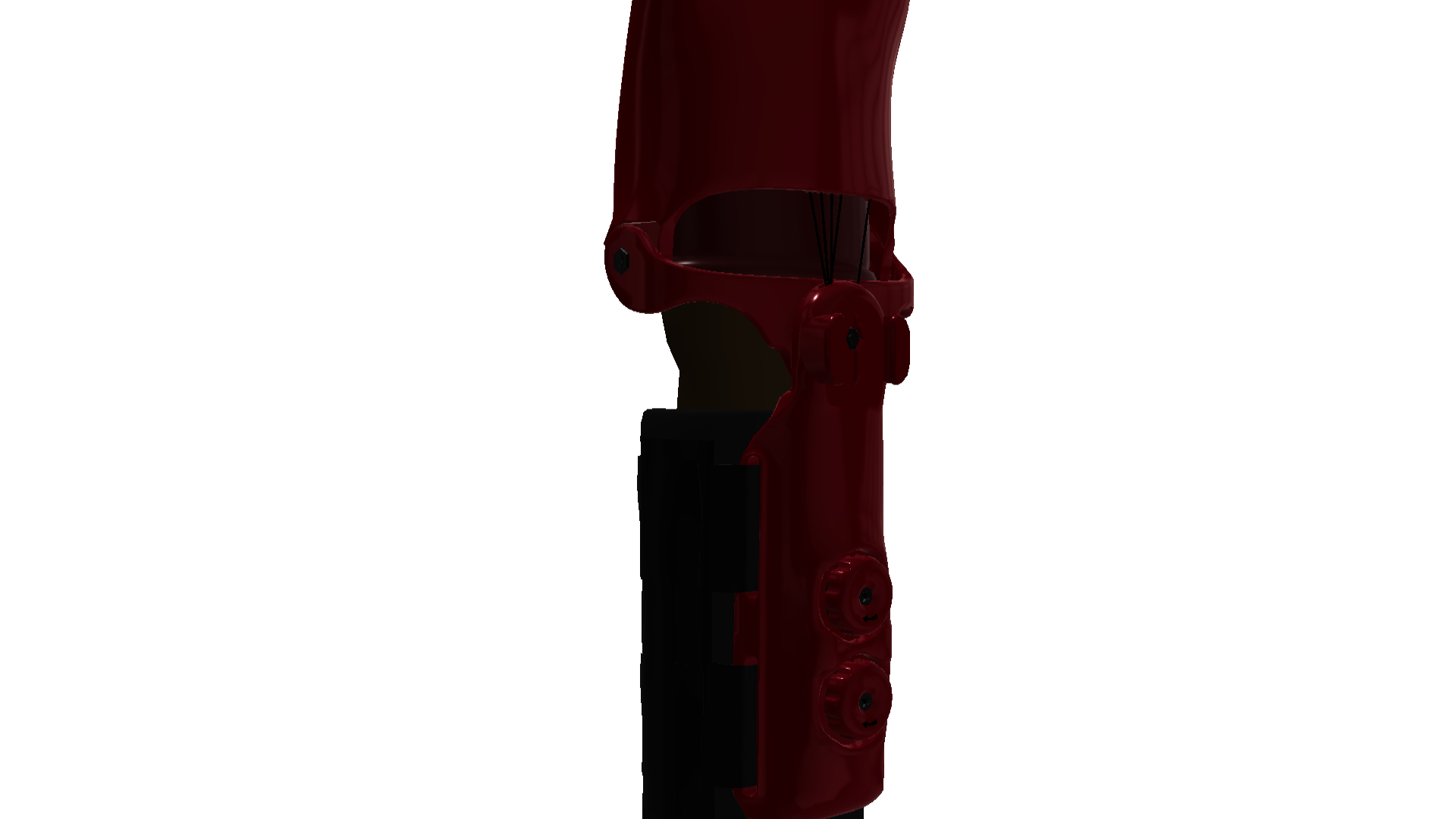

    Добавил эффект SAO по этому примеру в стандартное v3d приложение и теперь даже с saoPass.params.output = 0 (только картинка без SAO) модель выглядит сильно тёмной, как будто гамма в два раза ниже. У меня подозрение что это из-за того что эффект находится вне App. Как правильно подключить SAO в приложение типа Code-Based?

    Я разобрался, была проблема в том что я неправильно подгружал сцену. В итоге отключил постпроцессинг дефольный и собрал по новой с SAO и FXAA
