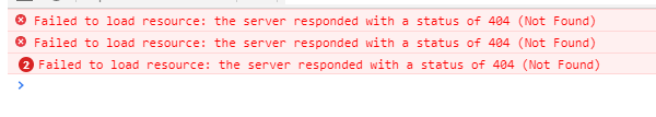

    Ozbend
    Прилагаю консоль и ссылку на приложение.
    А вообще, это происходит с любым вновь созданным приложением, если изначально сразу не зайти в пазл, потом уже не зайдёшь.

    Спасибо за пример. В итоге это был баг с тем, как менеджер приложений генерирует ссылку для открытия пазлов. Если вкратце, то он ищет шаблонный html файл проекта, на основе которого нужно открывать редактор пазлов, и создает ссылку на него в интерфейсе менеджера.
    У вас в приложении оказалось 2 таких файла ./street_table.html и ./index2/street_table.html — сейчас берется тот, который лежит в папке index2, и у него проблемы с путями при попытке открыть в редакторе пазлов.
    Мы пофиксим этот баг в следующем обновлении, а пока можно просто как-нибудь переименовать index2/street_table.html, например, в index2/street_table2.html — это исправит проблему.
