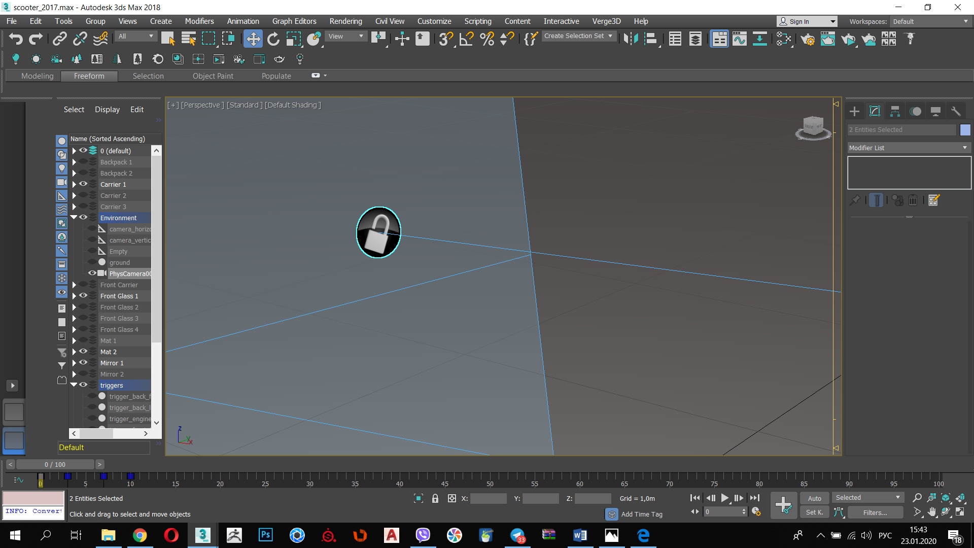

    Добавил в максе поворот через Look at constraint
    В максе все работает, поворачивает при повороте камеры, а вот в вердже они не двигаются за камерой, что необходимо еще добавить?ё

    Чтобы двигались как в scooter

    Посмотрите исходник скутера, как там сделано. :unsure:

    #15282
    Yuri
    В максе работают аннотации, а в Verdge- нет
    Я чувствую нужно какую то галочку поставить, но все уже перепробовал
    смотрел как это в примере со скутером сделано, Когда переношу со скутера- там все ок. а тут не работает)
    #15284
    Нет ли каких либо модификаторов на обьекте или анимации, может чего-то другого? Как проявляется не рабочее состояние аннотаций: их не видно, они повернуты боком или застыли на месте и ничего не делают? Попробуйте включить двусторонний рендеринг материала на них, возможно они повернуты не той стороной, так же сбросьте все вращения если они имеются.
