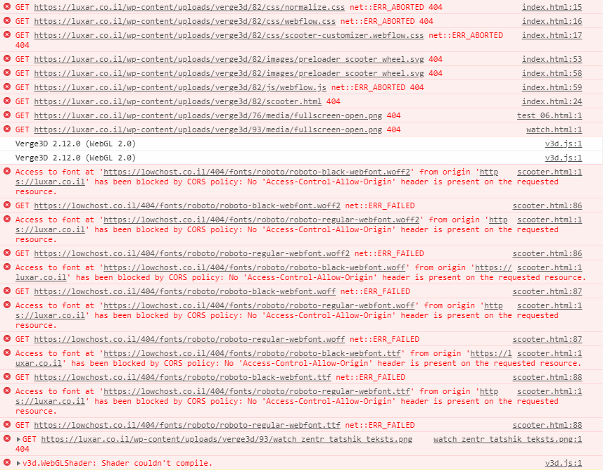

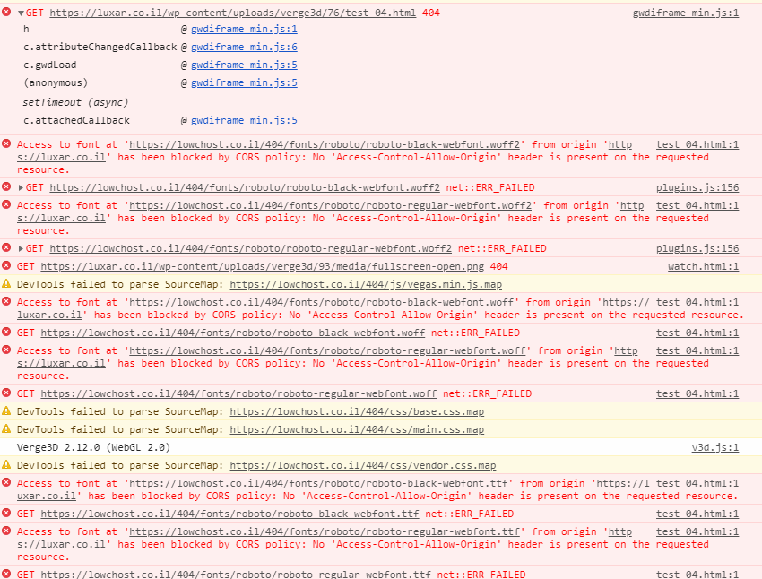

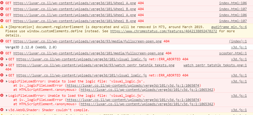

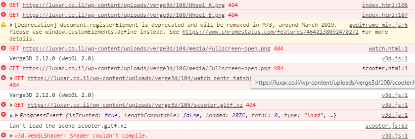

CustomerМожет, дейстивтельно, нужно быть программистом, моих знаний не хватает. Перепробовал всё, что знал. Создаю приложение, делаю интерфейс, по началу всё работает, но в какой-то момент просто перестаёт, выдавая 404. Не могу уловить действие, которое приводит к этому. Подозревал и GWD, попробовал PineGrow. Тот же результат. В какой-то момент что-то происходит.

CustomerПохоже, слабое звено здесь плагин для вордпресс. Локально всё работает, проблемы начинаются при загрузке на сервер.
