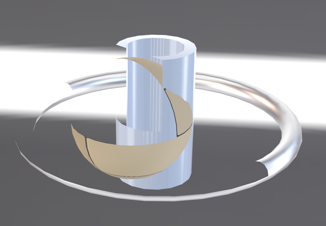

    Спасибо за информацию. Посмотрел демку и возникли несколько вопросов:
    1. Как указать объект с которым взаимодействует Clipping planes, т.е.
    в закладке «Affected Objects», по идее должен быть предложен выбор объектов, на которые распространяется это действие, а выбора нет, т.е. нет возможности указать на требуемый объект. Или надо что-то дополнительно сделать, чтобы занести требуемый обект в меню? ( В демке указан объект body)
    2. Для технических объектов достаточно часто требуется сделать вырез в 1/4, чтобы показать вутреннюю конструкцию детали. Во многих пакетах такая опция присутствует. Есть ли возможность модернизации Clipping planes, чтобы это реализовать? Сейчас, насколько я понял, можно разрезать на 1/2 или 3/4. Было бы очень здорово, если бы это было возможно.
    #17256
    Добрый день!
    В Affected Objects указывается коллекция, которую можно создать для любого множества объектов. По поводу выреза 1/4, его можно реализовать двумя плоскостям, при необходимости воспользовавшись
    специальной настройкой Union Planes.
    #17261
    silavent
    Участник
    Добрый день!
    Спасибо за ответ. Я понимаю, что было бы меньше вопросов, если бы был мануал по новым возможностям Verge), но его пока нет и поэтому приходится вас отвлекать по пустякам.
    1. Не совсем понятно, что подразумевается под словом «коллекция»,
    я не помню в 3D MAX такого объединения, там вроде есть группы и сборки, а они (если их создать), в выпадающем меню Affected Objects не отображаются. Может я опять не догоняю, поправьте, пожалуйста.
    2. По поводу выреза 1/4. Если создать две отсекающие плоскости и в настройках Clipping planes убрать галочки из пункта Union Planes, то да, вырезается 1/4 объекта, но при этом опция Cross-Section становится неактивной и место пересечения объекта плоскостью не заливается вообще. :scratch:
