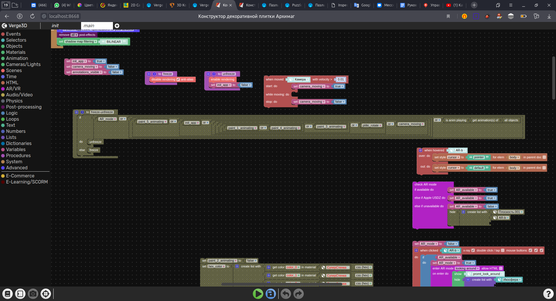

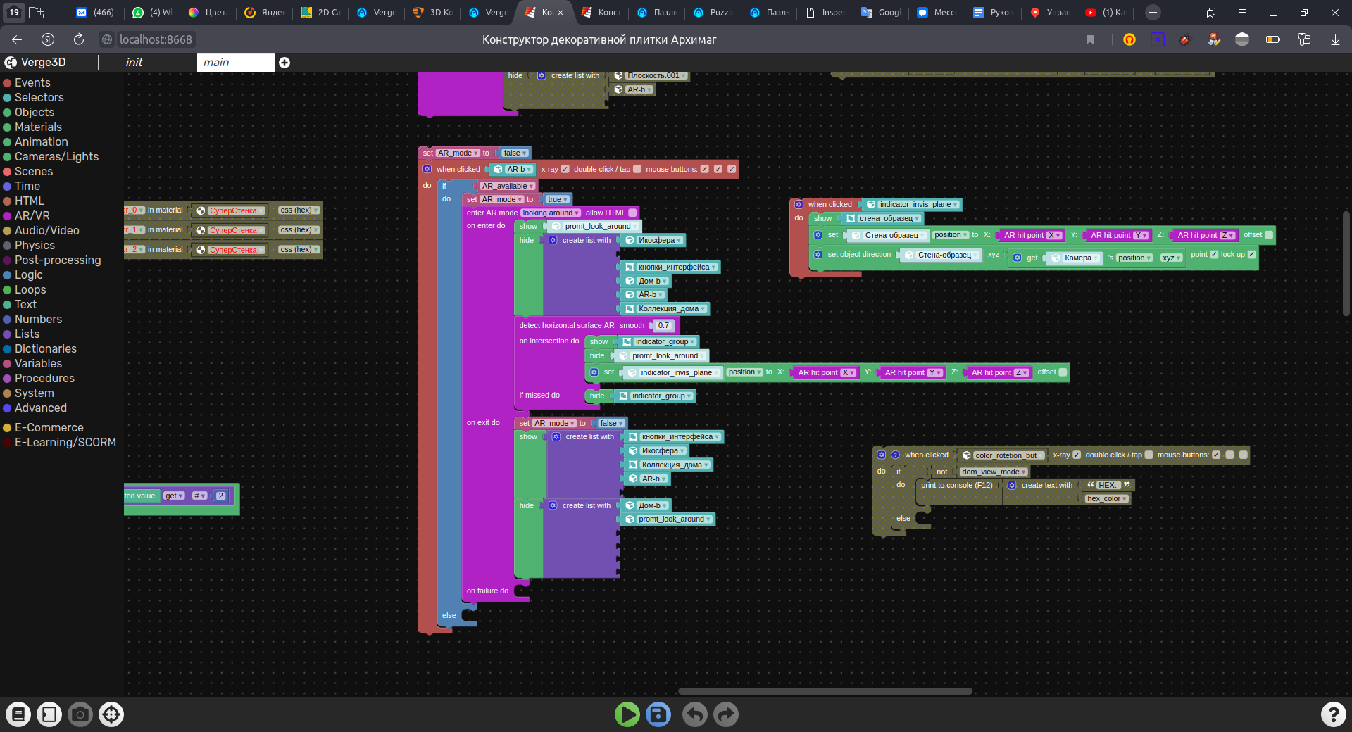

Использую связку с пазлом «disable rendering» что бы после всех перемещений вокруг объекта в приложении, объект рендерило AA (anti-alias).Всё было хорошо, пока не дошло дело до подключения AR-режима. Заметил, что указанный выше пазл конфликтует с AR. Решение поидее простейшее — создаю переменную, которая следит за нажатием кнопки AR-режима. Нажимаю кнопку, переменная меняется на «true» и срабатывает цепочка ограничений (процедура freeze-unfreeze) для включения рендеринга (в этой цепочке — все переменные, отслеживающие движение камеры, анимации и т.д.).
Но по какой-то причине это не срабатывает. АR запускается, но содержимое сцены, становящееся видимым при входе в AR, не отображается.

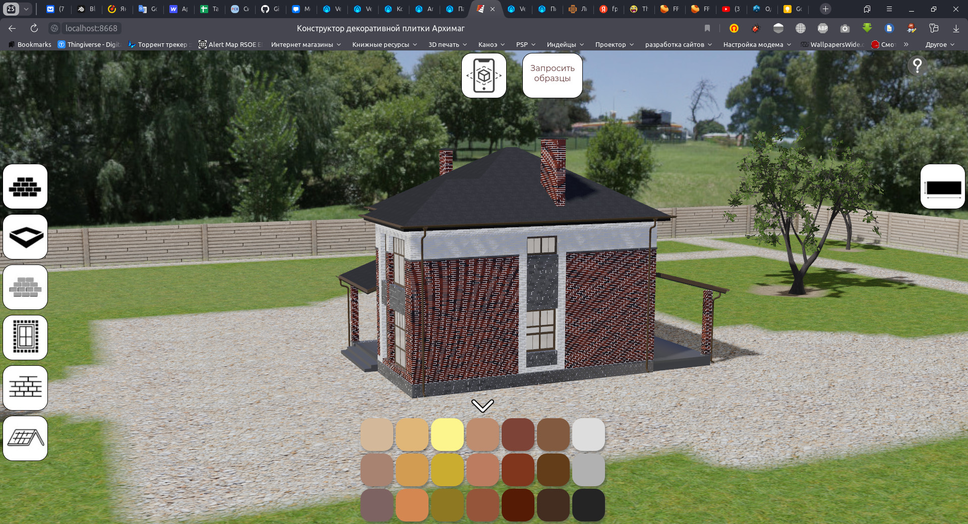

АртёмCustomerhttps://v3d.net/8j6 ссылка на само приложение (AA отключен для работоспособности AR)
30 июля, 2022 в 00:07 #17945
АртёмCustomerПример с включенным рендерингом АА и отключенным

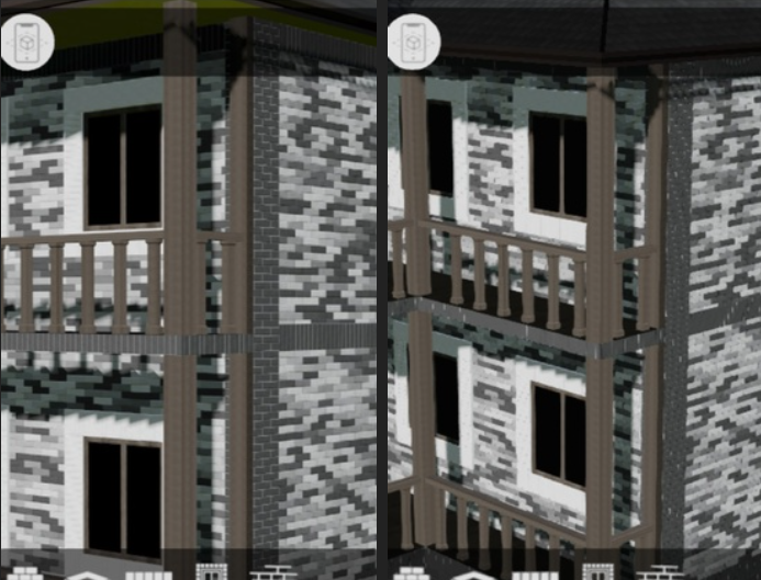

8 июня, 2023 в 02:24 #19086

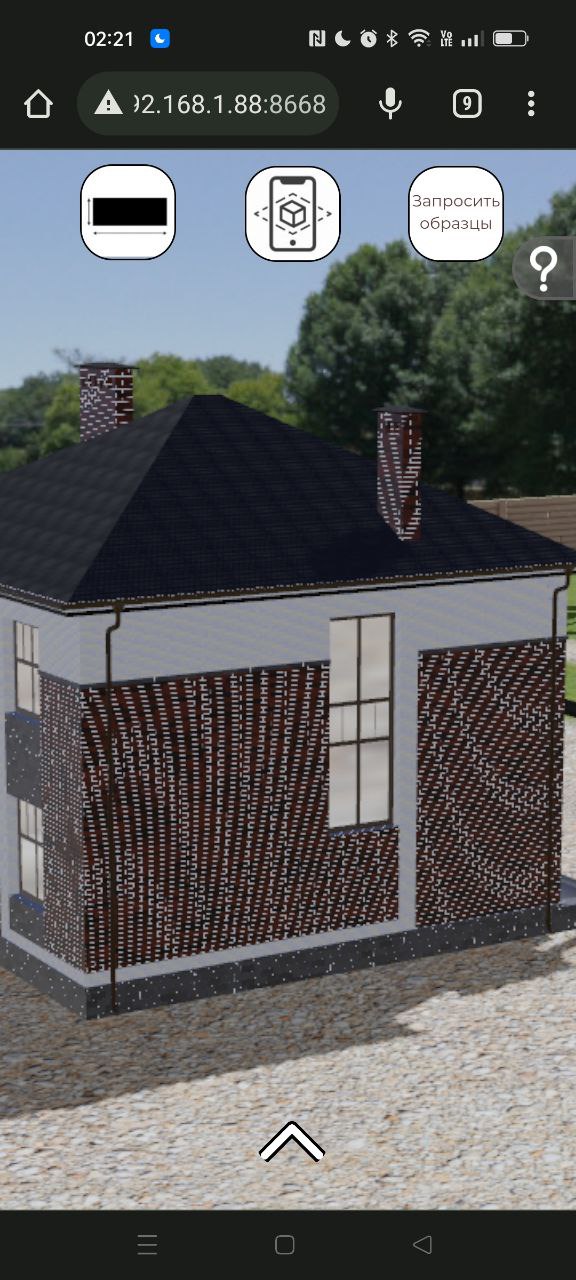

АртёмCustomerСпасибо большое, попробовал, на компьютере работает оч. хорошо, на смартфоне похоже не достаточно эффективно определяет и муар всё-равно просачивается)

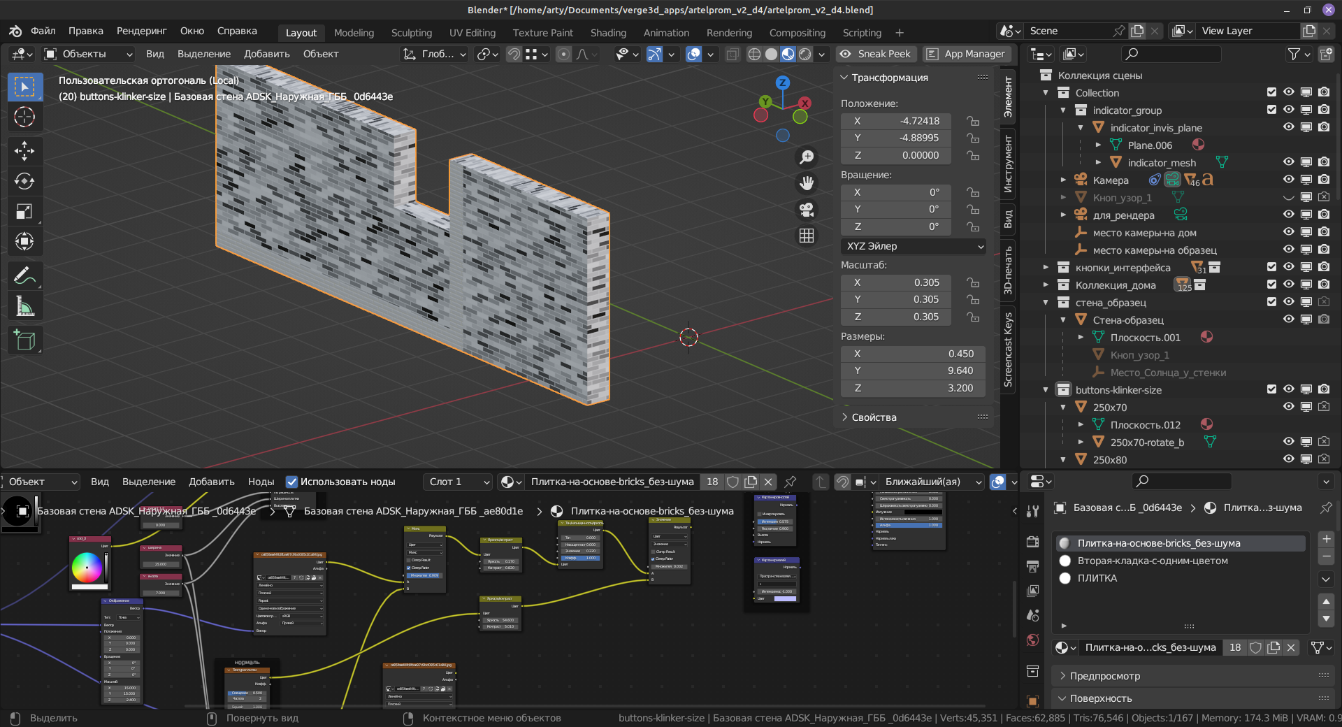

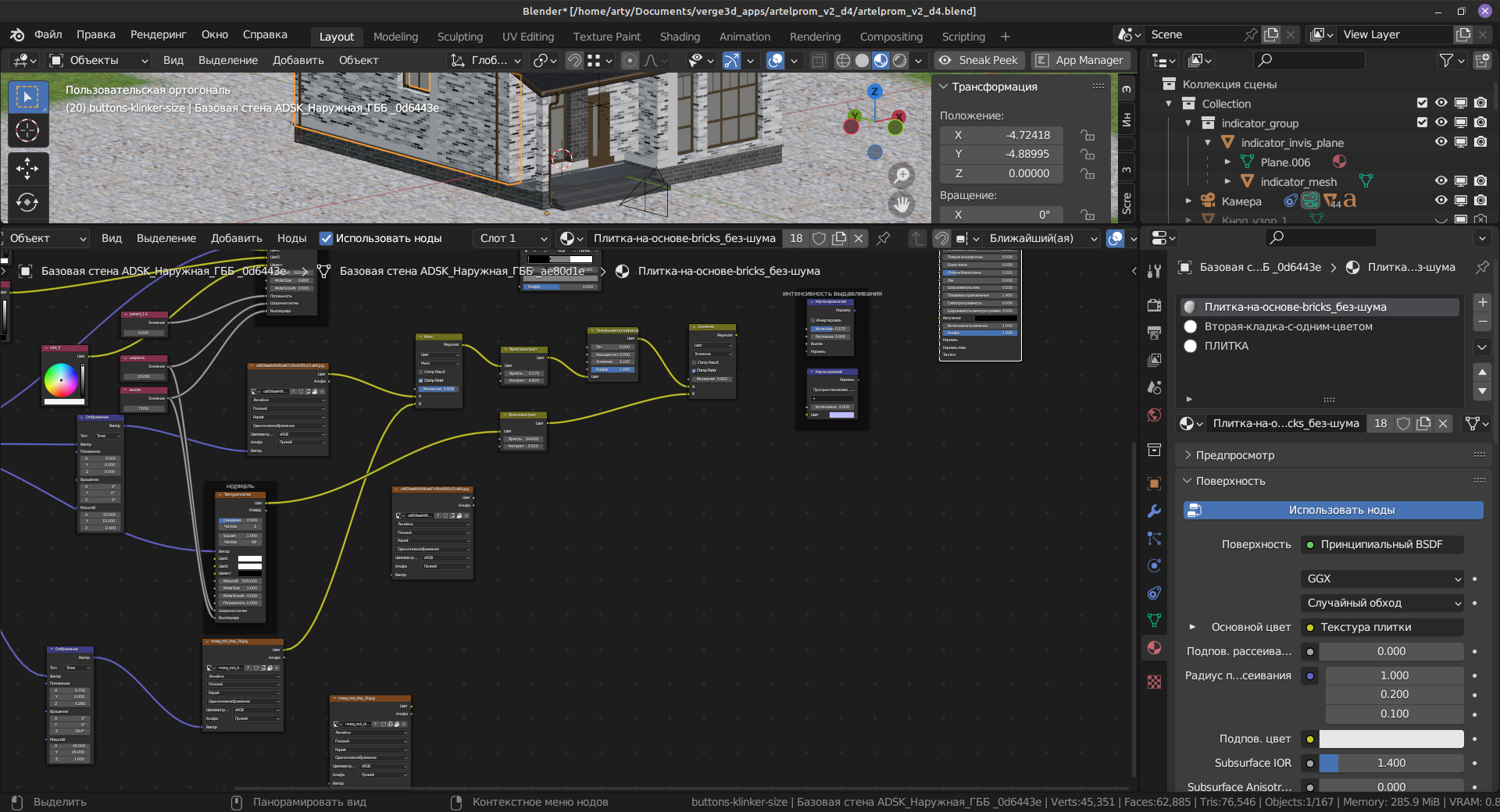

Попробовал советы с переназначением рельефа с бамп карты на карту нормалей, на предыдущей версии верджа помогало, вчера решил обновиться, прекратило работать)
Пробовал подключать пустую текстуру (1 чёрный пиксель), пробовал отключать от входа нормалки Принципал БСДФ, тоже не катит).
Цель такова, насколько разобрался в муаре и процедурных текстурах, надо отображать текстуру без наложенных эффектов и подключения их к входу нормалки. Но при использовании AR всё смотрится хорошо, т.к. осматривается вблизи и поэтому рельефные карты хочу подключать с включением AR.
Пожалуйста подскажите, что могу делать не так и почему с отключением нормалки не пропадает муар эффект?
8 июня, 2023 в 16:30 #19095
Alexander KovelenovStaffДобрый день!
А там нет ещё плоскостей в том же месте? Возможно от другого объекта, либо плоскость от другой стены, иногда даже бывает что двойной слой геометрии. Также имеет смысл попробовать этот материал на самом примитивном плейне.
Если дело не в геометрии, тогда надо детальнее смотреть сам материал.
8 июня, 2023 в 18:12 #19097
АртёмCustomerсчитается за двойную стенку, если стена имеет толщину и текстура в т.ч. с обратной стороны?
