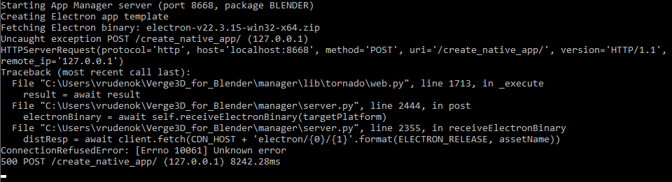

    Выгрузка десктопного приложения в сети с прокси-сервером снова не работает. В первой предварительной версии всё работало.
    #19152
    Участник
    возьми server.py из первой пре и замени текущий. или сравни их и увидишь, чего они там поменяли и внеси соответствующие поправки в новом server.py
    #19153
    А файлы с самими дистрибутивами поменялись. Вот тут новые ссылки и инструкции как чинить проблему с прокси — https://www.soft8soft.com/docs/manual/en/introduction/Creating-Desktop-Apps.html#no_internet_connection
    P.S. Лучше скачать релиз, там были ещё некоторые улучшения в Электроне
    #19158
    Участник
    Это не косяк Verge3D, это косяк соединения через прокси ))) Версия библиотеки Electron была обновлена с 19.0.4 до 22.3.15, а у тебя она не скачана. У тебя скачана только библиотека 19.0.4 (видимо, когда еще прокси не было), вот с ней и будет работать в оффлайне. В Windows библиотека скачивается сюда
    C:\Users\User_name\AppData\Roaming\Soft8Soft\Verge3D for Blender\.
    Или замени цифры в server.py, или на первый раз таки отключи прокси (или подключись к инету где-то еще), чтоб скачать новую библиотеку.
