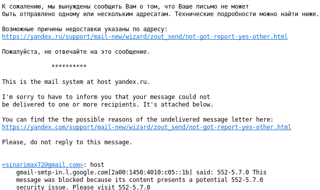

    #14301
    solid
    есть другая почта?
    #14303
    Mike666
    странно, тогда vamin999@rambler.ru

    Отправил. В браузере посмотри ка работает. Не знаю через сколько, но тоже сам буду вязать с логикой verge3d. Но здесь наступает главное правило продажи — внимание к покупателю. Поэтому форма заказа — только работа html, css и js уже без verge3d( ожидание загрузки страницы — минус продаж)
