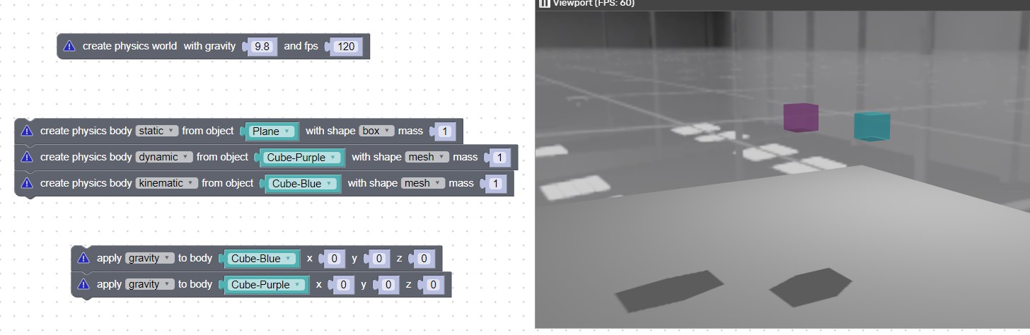

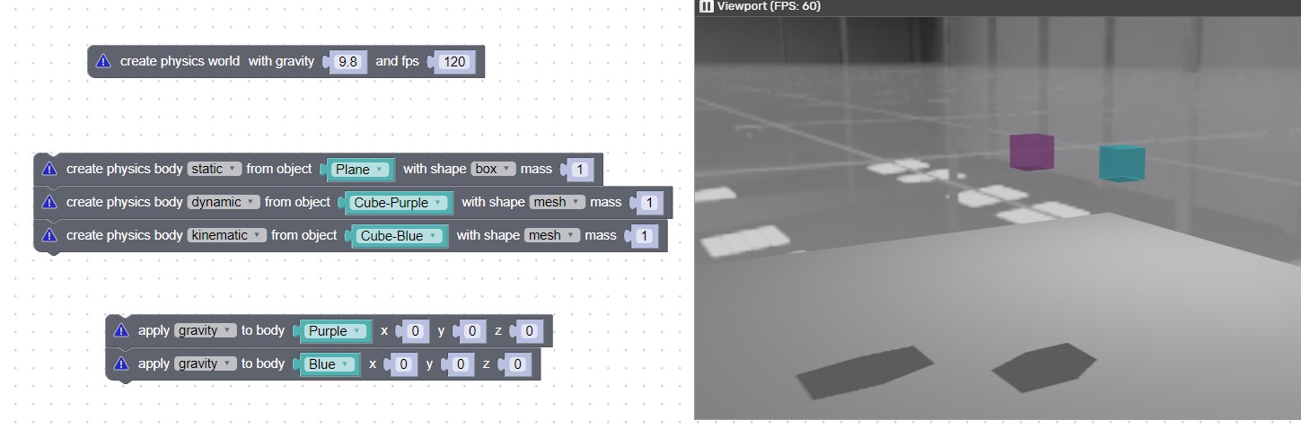

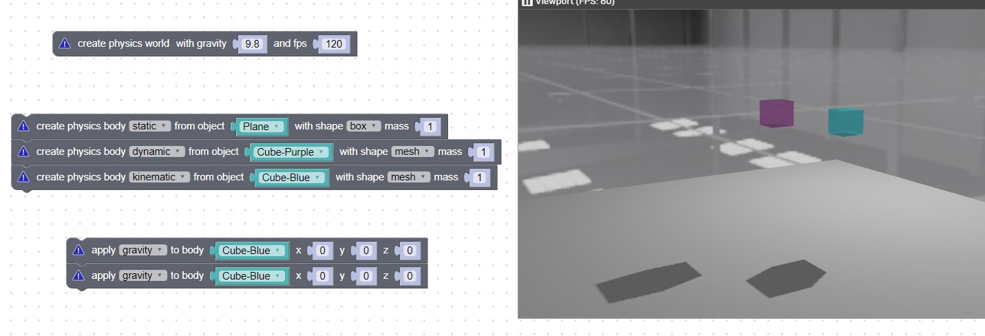

    Два кубика должны упасть. И что-то не падают. Делал по вашему ролику. В чём-то ошибка, это понятно, а вот в чём именно.
    P.S. Нельзя удалить картинку. Нужно смотреть на 1-3.
    Там ещё был пазл Time After, но с ним тоже не работает.
    У меня там предупреждение, что физический модуль не найден. А, нужно было включить при создании приложения. А теперь никак включить нельзя, только заново создавать?
