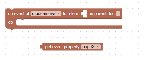

    Можно воспользоваться пазлом Get Event Proprty PageX (PageY) и использовать эти значения для смещения чего угодно или как то еще. Использоваться он должен внутри пазла On Event of.
    Подробне в документации в разделе Event.
