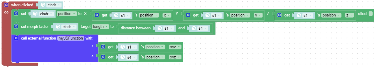

    В текущем варианте в принципе работает, но был бы очень благодарен за совет как оптимизировать код через execscript. Не понимаю как красиво передать параметры начальной и конечной точки. А делать через присваивание (x, y, z) каждой точки — будет выглядеть колхозно как мне кажется.
    И как через JavaScript установить позицию? Попробовал написать
    clndr.position.set(pointOne); — цилиндр улетает за пределы видимости камеры.
    Может быть и морфинг тоже через вызов в execscript можно будет сделать?
    Мой код поворота цилиндра:
    app.ExternalInterface.myJSFunction = function(pt1, pt2) {
    	const pointOne  = new v3d.Vector3(pt1[0], pt1[2], -pt1[1]);
    	const pointTwo  = new v3d.Vector3(pt2[0], pt2[2], -pt2[1]);
    	const zeroVector = new v3d.Vector3();
    	const upVector = new v3d.Vector3(0, 1, 0);
    	const direction = zeroVector.subVectors(pointTwo, pointOne).normalize();
    	const quaternion = new v3d.Quaternion().setFromUnitVectors(upVector, direction);
    	const clndr = app.scene.getObjectByName('clndr');
    	clndr.rotation.setFromQuaternion(quaternion);
    Я правда не до конца понял, как работает, но работает. Почитаю еще «Developer Reference».
    Паззлы перемещения+морфинга+вызова внешней функции:

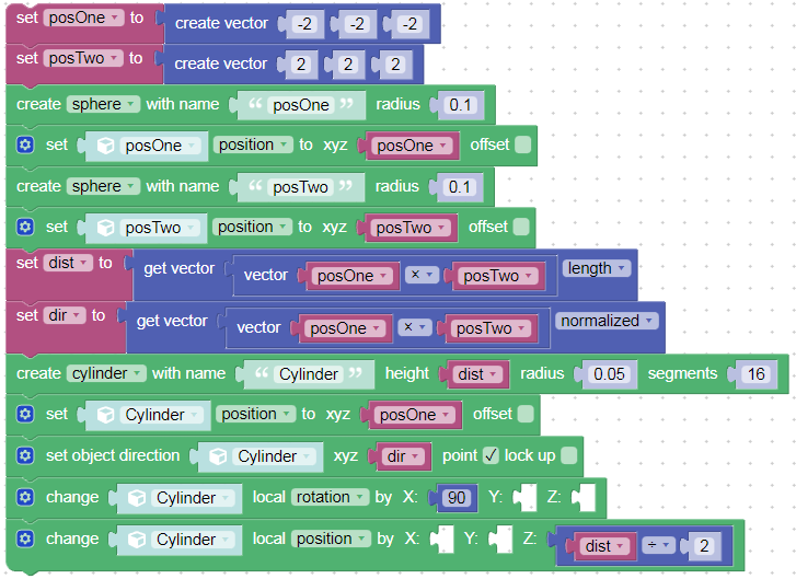

    #18457
    Участник
    Выше вон набор паззлов (от задания точек в пространстве и создания самого цилиндра до его точного поворота). Можно было и не заморачиваться со скрирптами )))
