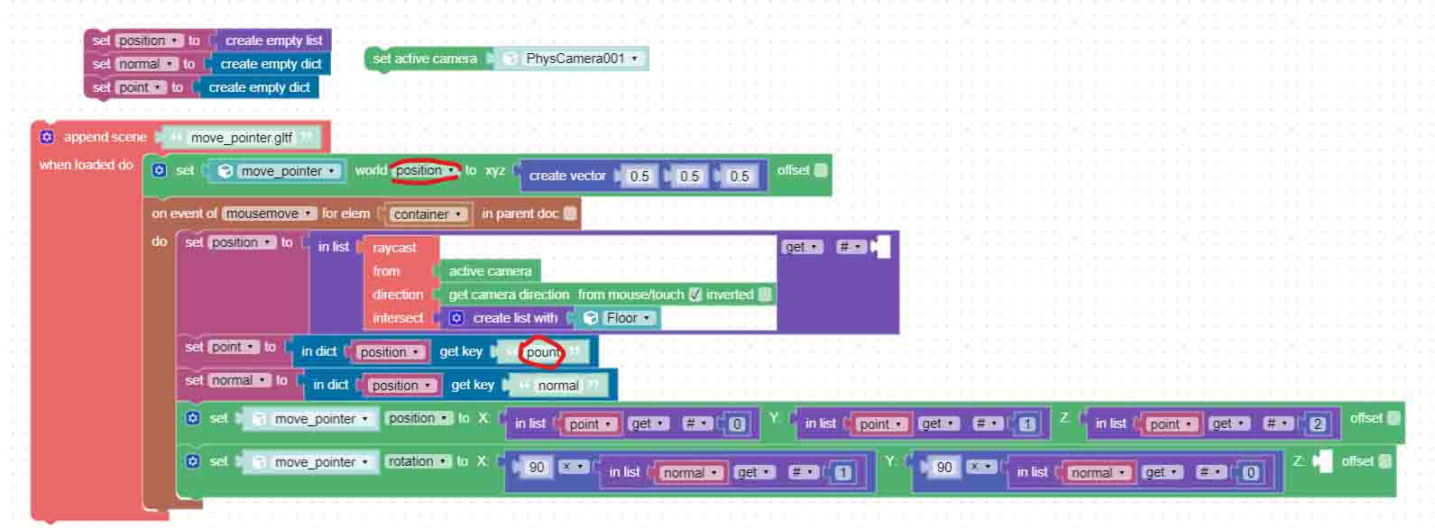

УчастникНет, причина ошибки — моя невнимательность.
Но ошибку нашла, курсор заработал. Нужно двигаться дальше.
Подскажите, как прописать условия изменения материала внешних стен от изменения угла камеры?Вложения:

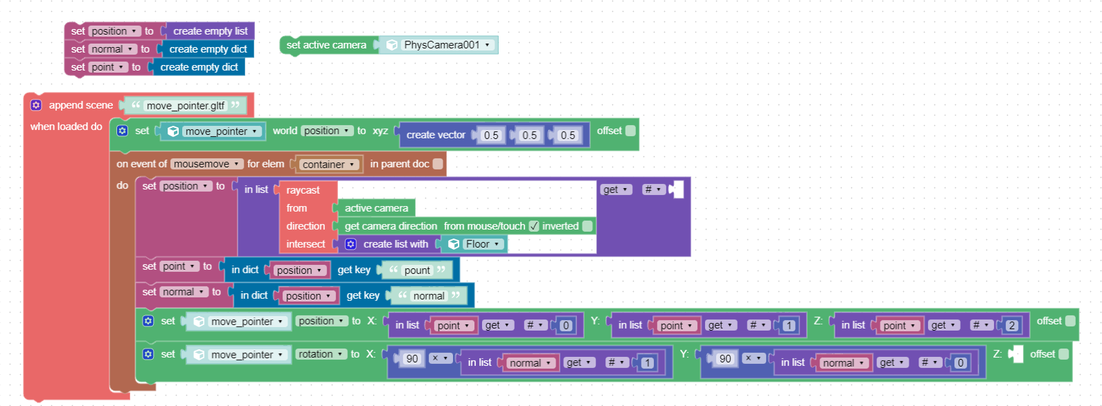

Участниквот здесь исправила ошибки
27 октября, 2022 в 18:20 #18108kdv
УчастникНет, причина ошибки – моя невнимательность.
и все же, там, где я указал, надо или
0добавить или вместо#выбратьfirst. и менять положение указателя в самом начале совсем необязательно. оно же и так поменяется при движении курсора ))) в моем примере я менял масштаб указателя, а не положение…как прописать условия изменения материала внешних стен от изменения угла камеры?

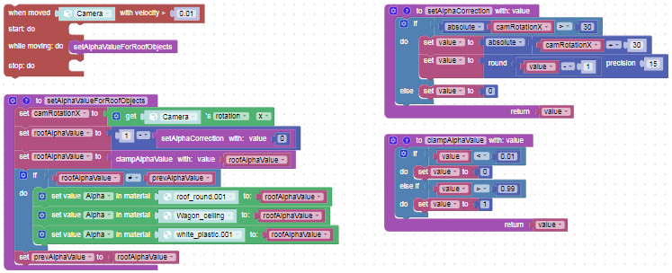

прям в вопросе ответ: альфа меняется в зависимости от угла поворота камеры по оси Z при помощи паззла
set valueв материалах. в 3д максе к основному ноду материала ко входу Alpha надо подключить нод Value (или как он там называется в максе), чтоб менять его значение из паззлов. у стен должны быть свои независимые материалы, даже если они один в один одинаковые.P.S. в паззлах, в разделе System есть очень полезный паззл
Print to console. Очень помогает в отслеживании ошибок и при отладке. Или отследить как меняются параметры в зависимости от положения камеры или другого объекта. Всегда его используйте, иначе просто будете кодить вслепую…Puzzles and JS coding. Fast and expensive.

УчастникПример изменения прозрачности в зависимости от вертикального угла поворота камеры
