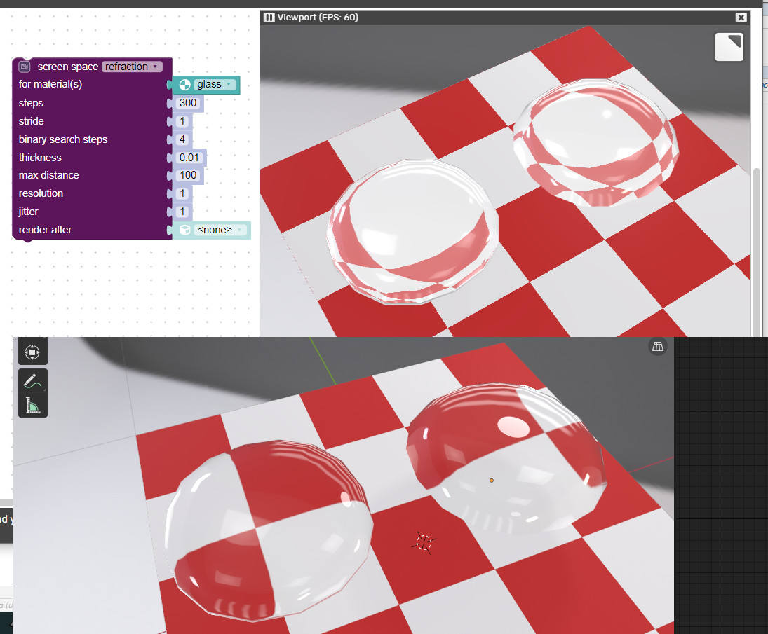

    Планируется ли что то подобное? sketchfab.com/3d-models/magnifying-glass-b13c853cf32a4e94bf21a2fc8e67a1e5
    #16698
    Попробуйте пазл Screen Space Reflection/Refracrtion. Для того что бы он корректно работал в материале должна быть включение Transmission или присутствовать нода Transmission или Refraction, тогда вместо преломления environment карты материал будет преломлять обьекты за собой.
    #16699
    alexlopatin
    Да, точно. Я думал что если это есть, то через sneak peek будет видно. А как сделать, чтобы текстура материала в преломлении не была такой светлой? В eevee выглядит нормально.
    #16705
    Да, есь такое. Будем смотреть.
    #16734
    Добрый день!
    Нашли в чём причина, исправим в ближайшем пре-релизе.
