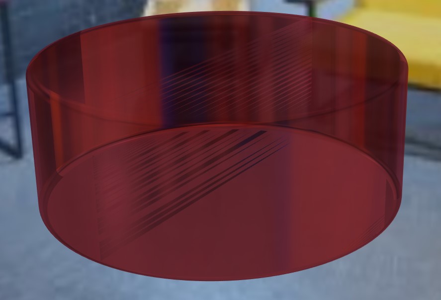

    Это в последней версии. Не знаю, есть в прошлых, не проверял. Прилагаю файл. Происходит у фигур с несколькими рёбрами. К примеру, у куба всего одно ребро, соответственно такого нет. В самом Blender тоже всё норм.

    Это из за того что материал двусторонний, выставьте у материала Render Side в Front и поставьте галочку Backface Culling.

    Галочку поставил, а где Render side, не могу найти.
    #15774
    В настройках панели Verge3D у материала.
    #15777
    Ozbend
    Да, решило проблему, просто сделав объект непрозрачным. А мне-то прозрачный нужен.

    К сожалению, сейчай в движке нету корректного варианта работы прозрачности и тем более что бы она как то более или менее соотносилась с блендером. В планах похоже так же нету задачи решать что то по этому вопросу. С горем пополам вот удалось что то сделать. Наверное это лучшее что сейчас можно получить по прозрачности.

    Выключил галочки у Shoe Backface и Backface culling а так же использовал Principled BSDF, а вообще просто методов подбора :wacko:
