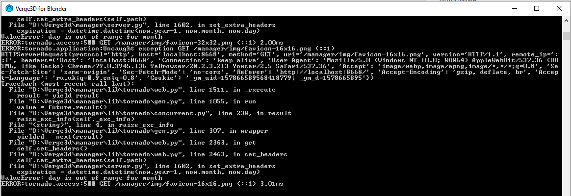

    webgl
    Failed to load resource: the server responded with a status of 500 (Internal Server Error)
    Как отладиться?
    Ubuntu 18.04.4, blender 2.82, verge 3.0.0-pre3

    такая же история, работаю в 3ds max, менеджер не запускается, работа остановилась….
    500: Internal Server Error. Получается что Verge 3d не автономное приложение, а имеет связь с вашим сервером?

    поменял дату на 1 марта — заработало, значит для Verge 29 февраля не существует ;-)

    Проблема была исправлена в 3.0 pre3, билд перезалит. Для версии 2.17 придется переставить системную дату. :-)
