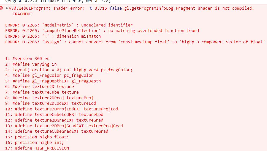

УчастникДобрый день! Для оптимизации приложения в настройках материалов в блендер 3.3. ставлю галочку «gltf 2.0 compatible». В сцене присутствуют две Cubemap. Если Cubemap не загружаем, все работает нормально, Console F12 ошибок не выдает. При работающих Cubemaps в Console F12 вылетает сообщение об ошибках шейдера Error: 0:2265. Ошибки встречаются в нескольких материалах мешей, которые включены в группу влияния Cubemap.

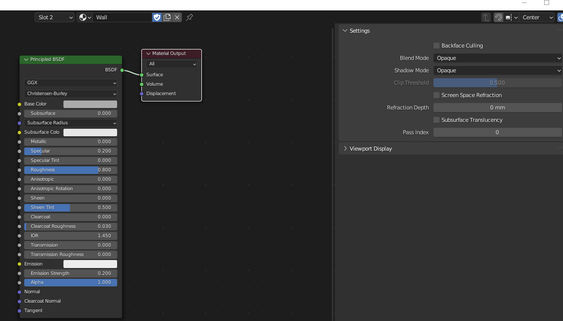

Mатериалы, на которые появляются ошибки, совершенно обычные. Пример привела ниже.

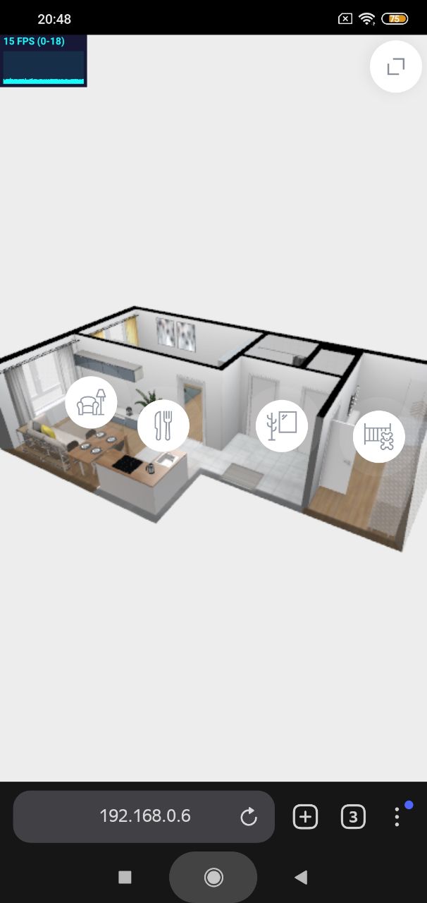

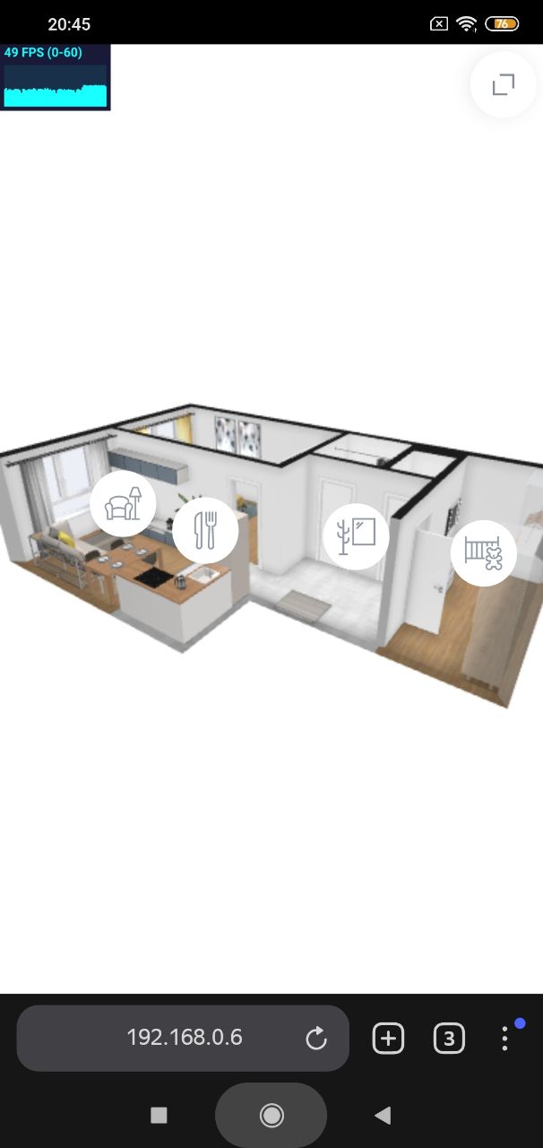

26 мая, 2023 в 15:46 #19024kdv

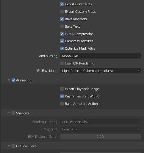

УчастникIBL еще очень большую роль играет в повышении фпс в том же Андроиде. PROBE_CUBEMAP существенно быстрее (раза в два)
