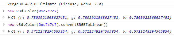

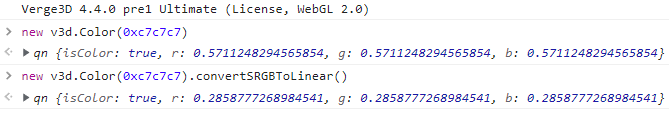

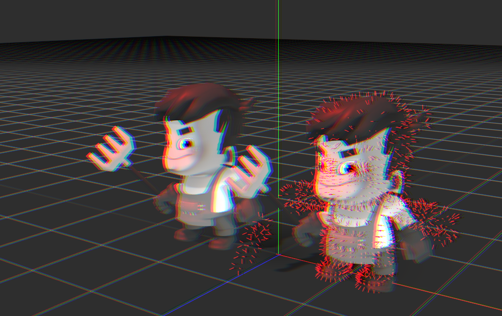

5 мая, 2023 в 04:56 #18901kdv
УчастникТуман снова работает, но он почему то стал значительно темнее, чем был в 4.2.0. Не туманит он, если цвет фона и тумана один и тот же. По факту эти цвета получаются разными и видно то, чего не должно быть видно за туманом.
4.4.0
4.2.0

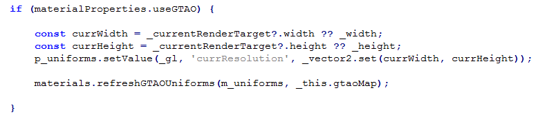

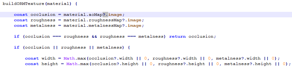

УчастникИнтересно, в исходнике v3d.js до сих пор сохранились такое?
Работать то работает (при наличии поддержки esversion 11), но все же не должно такого быть. в three.js ничего подобного не наблюдается.
Во всех шаблонах тоже есть.

Участникoptional chainingиnullish coalescingпри определенных обстоятельствах, конечно, могут быть довольно полезными, но на скринах выше в них нет никакой необходимости.Puzzles and JS coding. Fast and expensive.

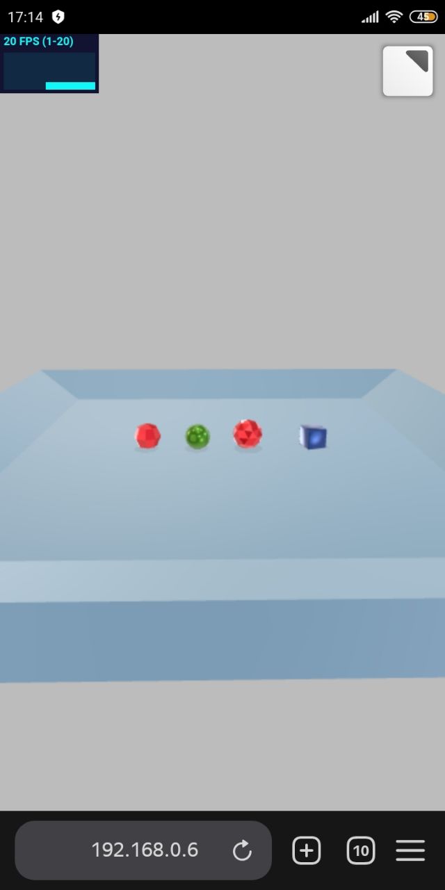

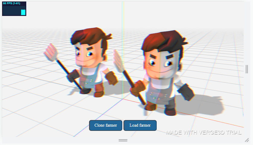

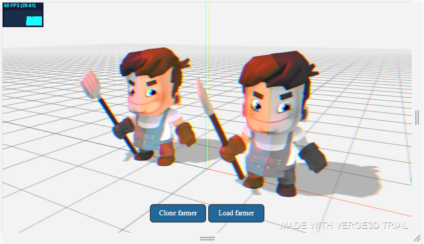

15 мая, 2023 в 08:12 #18937kdv

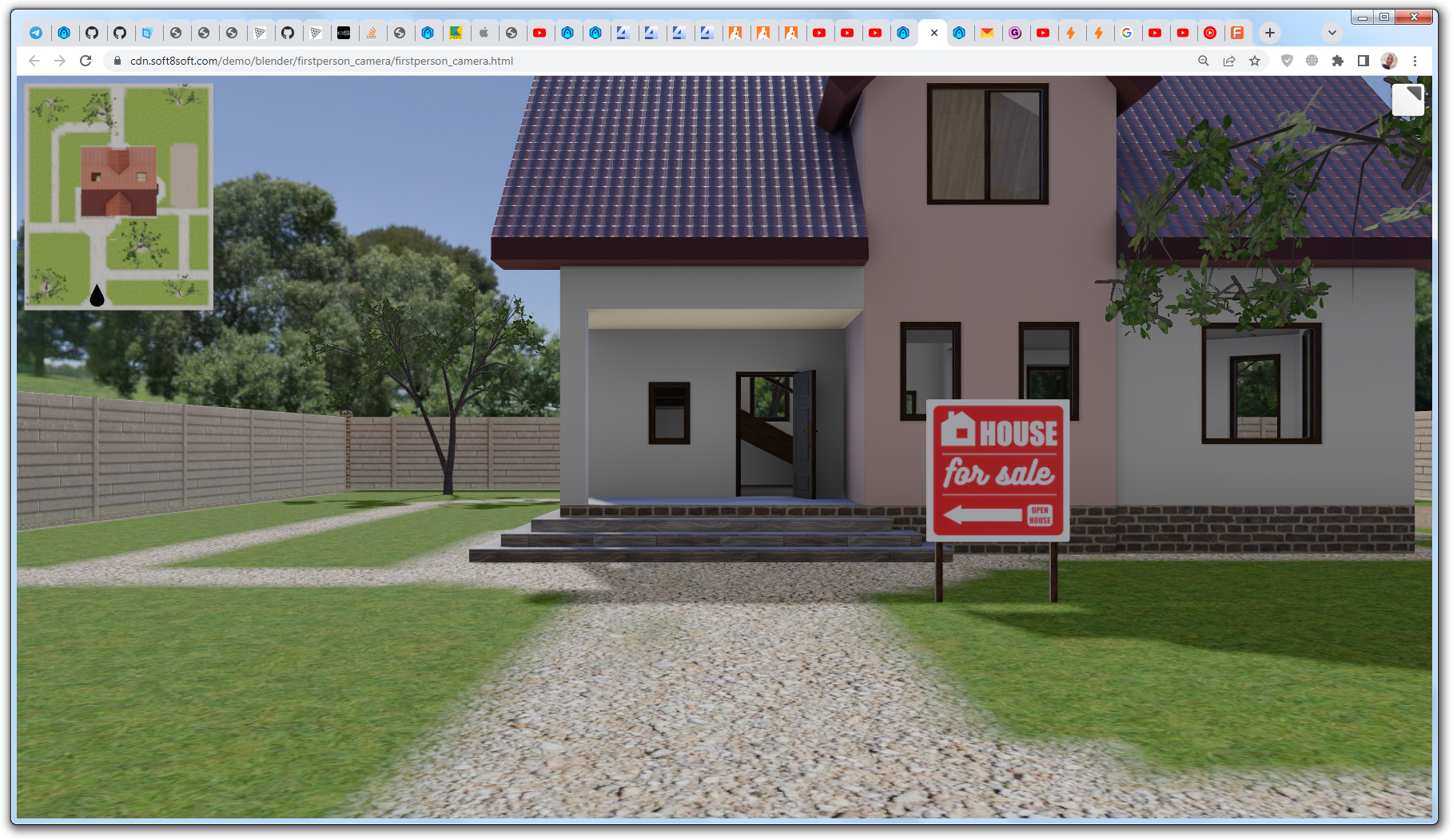

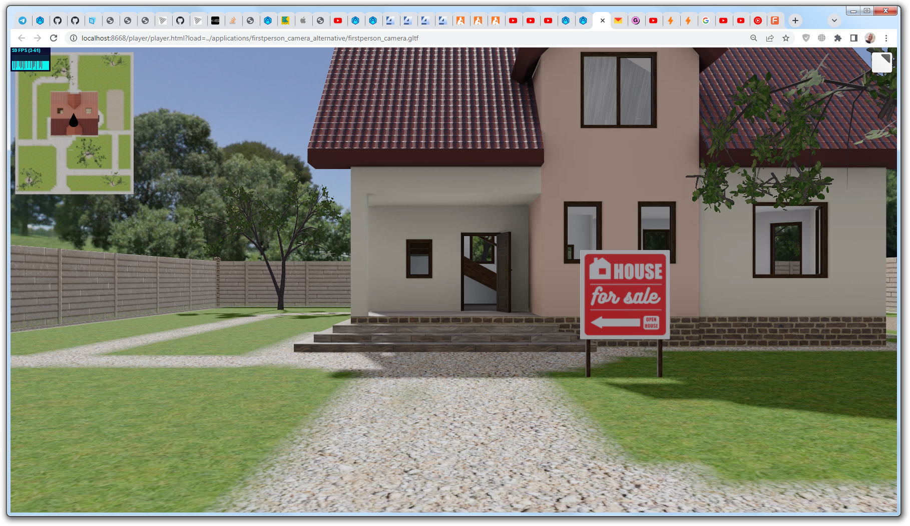

Участникнапрасно упразднили режим IBL
Light Probe + Cubemap. Визуально разницы почти нет (но она есть, если присмотреться. и иногда очень заметная), по фпс тоже не особо отличается, но вот расход видеопамяти — тут разница просто огромная. Простецкая демка Firstperson Camera, в которой в принципе нет ничего сложного в плане геометрии и текстур, просто не запускается на смартах, у которых меньше 4гб оперативки. И легко запускается и работает на аппаратах с 2гб оперативки и на iPhone SE, если переключиться сPMREMнаLight Probe + Cubemap.в этой демке pmremGenerator создает дополнительные текстуры немаленьких таких размеров
в общем, зря упразднили этот режим IBL и кубмапы.
одна и та же сцена (расход видеопамяти)
pmrem ~1567Mb
cubemaps ~676Mb
и выглядит сцена при
Light Probe + Cubemapполучше, и освещение на вид реалистичнее смотрится (в районе входных дверей, например).и в 4.2.0 не было вот такого безобразия (хоть при PMREM, хоть c PROBE_CUBEMAPS)

Alexander KovelenovStaffТуман снова работает, но он почему то стал значительно темнее, чем был в 4.2.0. Не туманит он, если цвет фона и тумана один и тот же. По факту эти цвета получаются разными и видно то, чего не должно быть видно за туманом.
Проверили туман вроде правильно выдаёт цвет. Пришлите файл этот, глянем что там.

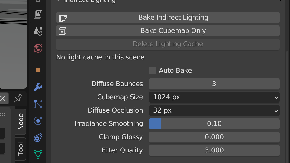

По памяти, мы сильно перебрали с Cubemap Size в этой демке. 1024 это очень и очень много. В норме должно быть 256.

app.renderer.setClearColor(0xc7c7c7, 1); app.scene.fog = new v3d.Fog(0xc7c7c7, 1, 4); app.scene.add(new v3d.GridHelper(10, 100));в 4.2.0 цвета совпадают и сливаются, сетка хелпера исчезает вдалеке, а в 4.4.0 — никак нет. в 4.4.0 совпадают только черный фон и черный туман.
и значения цвета при конвертации слегка отличаются. как раз в сторону затемнения.
2.13, 3.6.1, 4.0.0, 4.2.0
а в 4.4.0 вы вдруг решили, что все было неправильно и добавили .convertSRGBToLinear(), чтоб потемнее было
ну, эт сразу было заметно ))) тем не менее, при переходе на Light Probe + CubeMap при том же Cubemap Size расход памяти существенно снижается. а освещение визуально улучшается: входная группа не так странно выглядит с пересвеченным потолком, внутри потолок под цвет стен, а не темно-серый. Да и вообще светлее смотрится. И в Андроиде работает пошустрее.

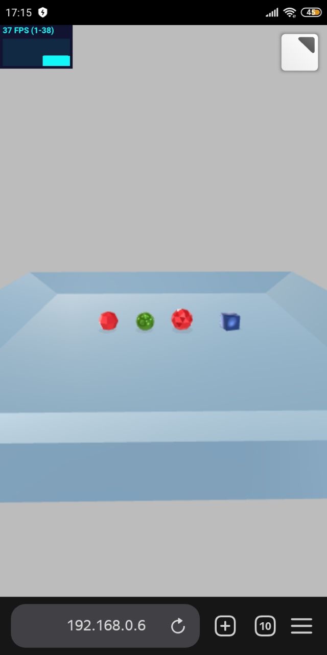

Простейшая сцена, подопытный — древний Redmi 7a
PMREM vs PROBE_CUBEMAP
разница по фпс практически в два раза. а вы взяли и упразднили более производительный режим IBL. на десктопе то, конечно, разницу не заметишь, а в андроидет еще как заметно.Puzzles and JS coding. Fast and expensive.

ну, это сразу было видно ))) тем не менее, при переходе на Light Probe + CubeMap при том же Cubemap Size расход памяти существенно снижается. а освещение визуально улучшается: входная группа не так странно выглядит с пересвеченным потолком, внутри потолок под цвет стен, а не темно-серый. Да и вообще светлее смотрится. И в Андроиде работает пошустрее.
