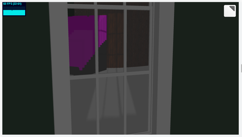

УчастникЗдравствуйте! Не могли бы подсказать по какой причине при перемещении на сцене гуляют тени?
13 июля, 2023 в 05:08 #19129kdv
УчастникПодробностей не будет? Ссылка на приложение или хотя бы видео того, как тени разгулялись…
13 июля, 2023 в 08:39 #19130dimartamonov
Участник13 июля, 2023 в 10:21 #19131kdv

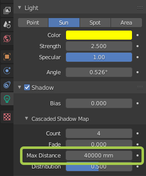

УчастникОни не гуляют, они обрезаются, т.к. у тебя очень маленькое значение Max Distance (меньше 5 метров). На расстоянии свыше 5 метров от камеры тень не отрисовывается.

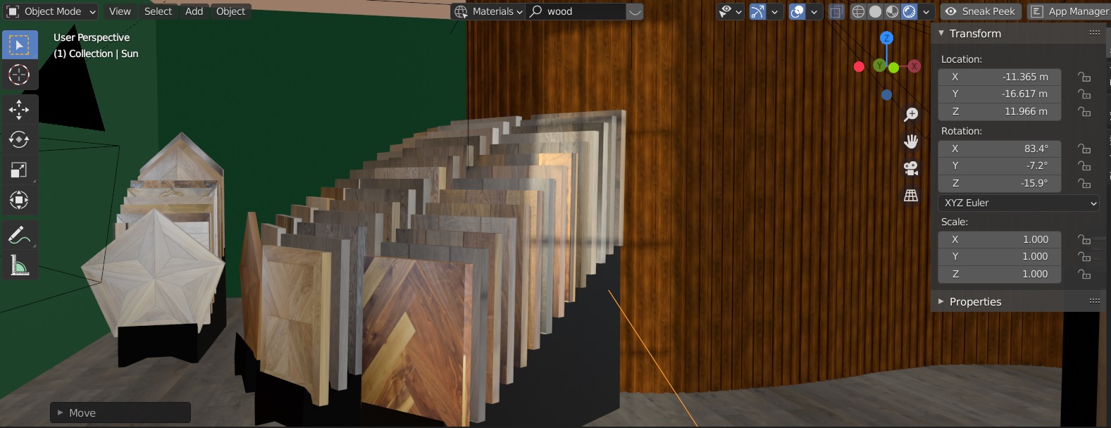

Участникну, хотя бы с тем, что в приложении солнце не светит в направлении окна.
13 июля, 2023 в 11:50 #19137kdv
Участникесли расположить солнце напротив окна, то вполне себе тень отбрасывается.
вообще, тема теней в Verge3D — это больное место. Получить что-то адекватное не так уж и просто

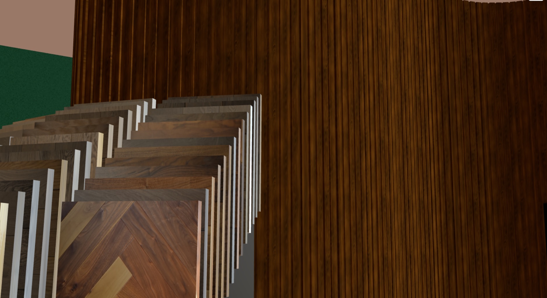

УчастникВ приложении их практически не видно. В помещении когда ставлю несколько источников point, area начинается сильно виснуть и выкидывать из приложения.
18 июля, 2023 в 10:54 #19141kdv
УчастникНа скриншоте выше вполне видно. Кроме того, тень от солнца надо настраивать, чтоб вместо такого https://cdn.soft8soft.com/demo/blender/follow_path/follow_path.html получить хотя бы такой результат https://v3d.net/f60
Вот эти параметры сильно влияют на качество отрисовки тени от солнца
