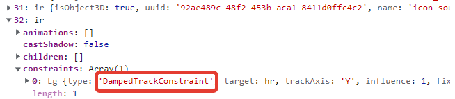

Участникк иконкам применен констрэйнт «Damped Track» (одна ось заблокирована). в качестве цели задана камера. вот они и следят за камерой. «LookAt» constraint, по идее, должен делать то почти же самое.

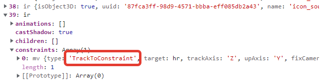

Damped Track это что-то из разряда блендера по-моему)
это из разряда THREE.js
DampedTrackConstraint
LockedTrackConstraint
TrackToConstraint
Просто в Блендере они так же называются…В демках для Макса и Блендера применены чуть разные констрейнты. В Блендере DampedTrack, в Максе — TrackTo (это, собсно, и есть LookAt constraint)

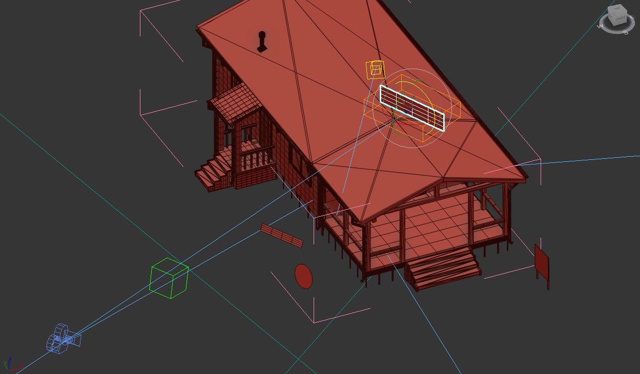

CustomerВообще, честно говря, оказывается и в браузере не пашет.
Я тут с приятелем уже голову сломал, как это сделали — не понимаем!
Здесь какая-то определенная последовательность действий в 3д максе сделана с этими констрейнами.
Правый кружок из демки крутится (иконка из демки), а все что я не делаю — не смотрит в камеру3 августа, 2023 в 03:48 #19181kdv

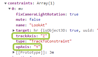

Участнику тебя констрейнты немного противоречивые ))) ось слежения и ось вверх одна и та же.
Правильный констрейнт
Неправильный констрейнт
Вот так будут работать твои объекты

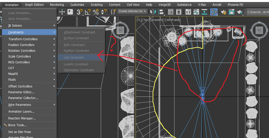

3 августа, 2023 в 11:03 #19187iceberg
Customerпонять бы еще как это сделать в 3д максе((
3 августа, 2023 в 11:33 #19188kdv
Участникв принципе, ничего сложного там нет. trackAxis — это локальная ось объекта, которая должна быть направлена в сторону камеры, upAxis — это локальная ось, которая будет направлена вверх. они не должны совпадать, они должны быть перпендикулярны. посмотри внимательно, куда поставлены галочки/точки у работающего констрейнта…
