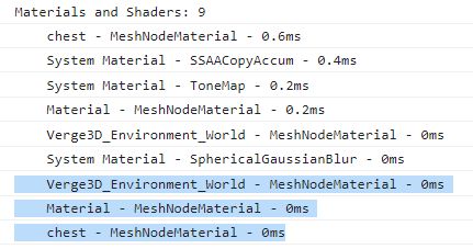

    Хм, у меня, вроде, работает. Но особого толку не вижу. Единственное, что заметно, так это удвоение пользовательских материалов в списке Materials and Shaders, что не могу назвать хорошим явлением )))

    .compileAsync работает. через нее все материалы компилятся в 4.2.0пре1. срабатывает при загрузке приложения и при каждом append scene. нюанс в том, что функция срабатывает и без дополнительных телодвижений со стороны юзера (собсно, так и должно быть), еще до визуального появления объектов на сцене. так что шейдеры, присутствующие в сцене на момент загрузки, и так все скомпилированы до момента отображения сцены…
    https://v3d.net/adf
    тут по логу можно посмотреть в какой момент срабатывает функция…
