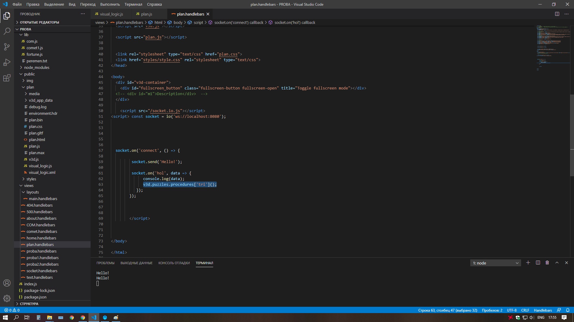

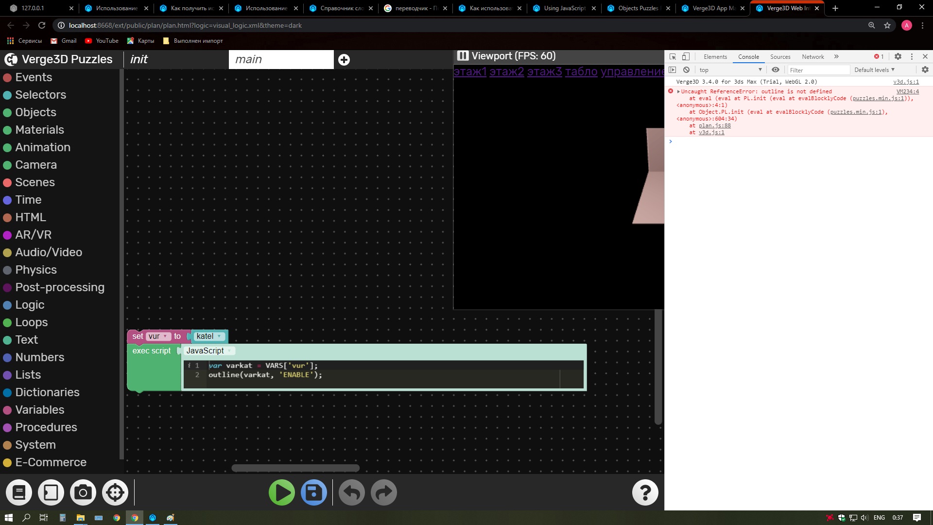

    мне необходимо чтобы outline срабатывал при поступлении информации через SOCKET.IO . я организовал связь клиента с сервером через сокет но как бы я не пробовал использовать функцию outline она не работает через предложенные вами выше способы. «var obj = app.scene.getObjectByName(VARS[‘vur’]);
    obj.material = new v3d.MeshBasicMaterial({color: new v3d.Color(Math.random(), Math.random(), Math.random())});»—- это в exec script работает а outline не работает. «getObjectByName» и «outline» — описаны в одном и том же файле но одна функция работает а другая нет. у меня есть функция которая получив через сокет информацию отображает её в консоли браузера, вместо console.log как использовать outline?
    #16467
    alex56
    Вот пример как я пробую использовать через exec script. что я делаю неправильно?

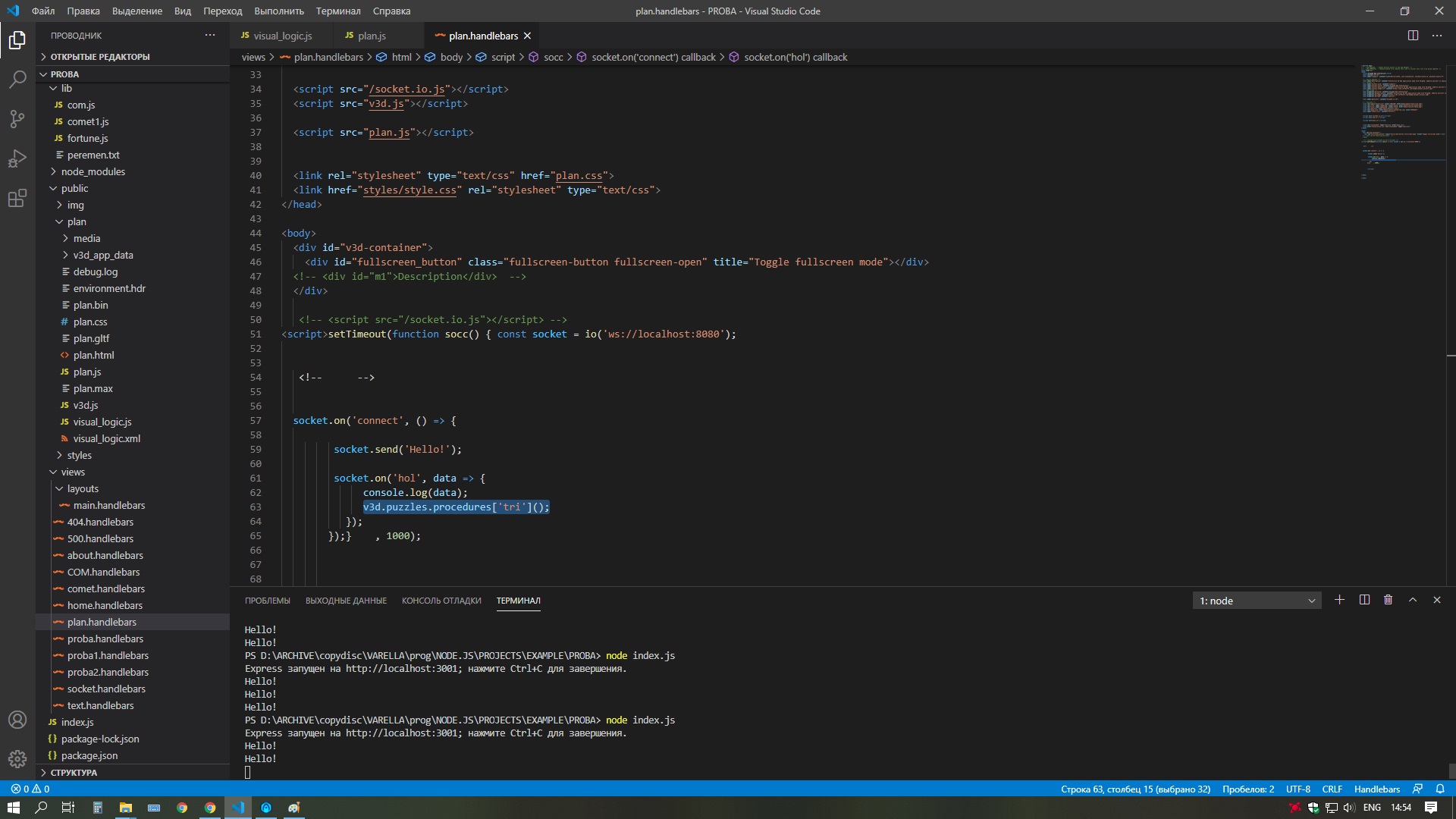

    Я разрабатываю промышленные системы автоматизации. Используя ваш продукт я пытаюсь создать скада систему с трехмерным отображением зданий и сооружений. Socket мне необходим для отображения на сцене помещения в котором произошла аварийная ситуация. В пазле html я внедрил script с функциями сокета, но сокет сработал один раз и при обновлении страницы перестает работать. Я уже сам разобрался как outline запустить через exec script. Но не в теле функции socket. У меня вопрос заключается в следующем — в главном файле html созданного вашим приложением в тэге body я размещаю необходимый функционал socket, в асинхронной функции на событие поступления информации от сервера мне необходимо использовать outline. Подскажите пожалуйста способы как использовать outline из главного html файла?

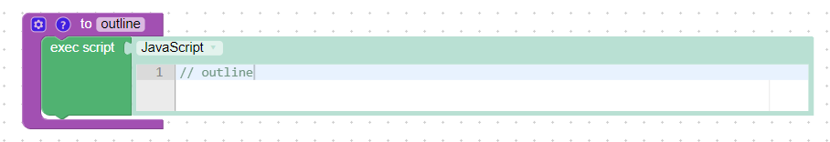

    Если нужен доступ к паззлам извне, то для этого можно использовать паззл процедуры, внутрь которого вставить exec script: outline.png
    И потом вызывать процедуру по её имени вот так:
    v3d.puzzles.procedures['outline']();
    Или можно, совсем не используя паззлы, сделать через API по аналогии с кодом, который у вас сейчас генерируется паззлами в visual_logic.js.

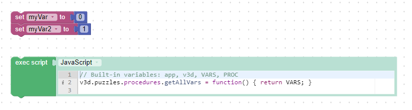

    Здравствуйте, для переменных нет такого же доступа, как v3d.puzzles.procedures,
    но есть пара способов того, как это настроить.
    1) Можно сделать специальную процедуру в паззлах для возвращения значения переменной:
    и потом просто её вызывать
    var value = v3d.puzzles.procedures['getVar']();
    2) Можно добавить паззл exec script, в котором зарегистрировать функцию (в принципе неважно на чем v3d.puzzles.procedures или хоть на window), которая вернет специальный встроенный объект VARS, содержащий вообще все переменные:
    (код: v3d.puzzles.procedures.getAllVars = function() { return VARS; })
    — и вот так им пользоваться:
    var VARS = v3d.puzzles.procedures['getAllVars']();
    console.log(VARS.myVar);
    console.log(VARS.myVar2);

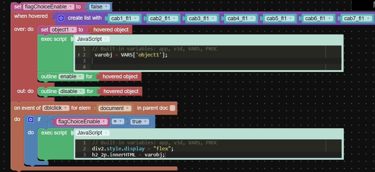

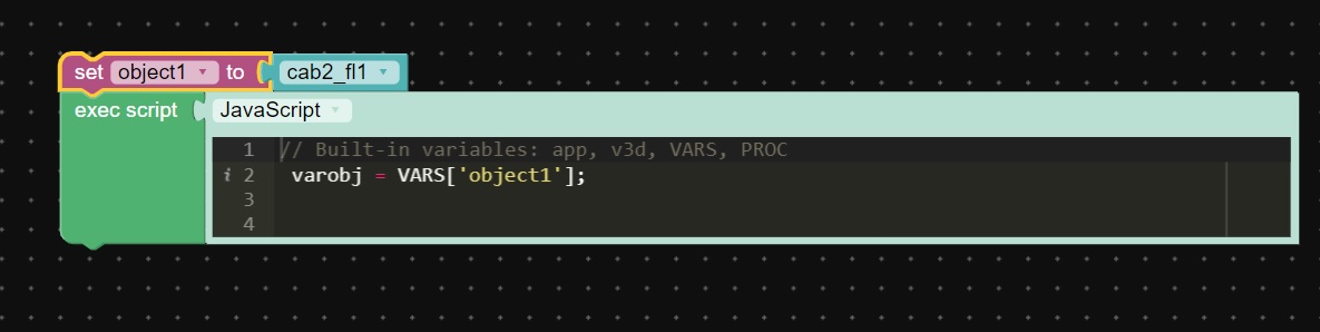

    спасибо, помимо предложенных вами способов я попробовал сделать как на прикрепленной картинке, переменную varobj я объявил в главном .html файле.
    теперь могу извлекать имена объектов с которыми произвожу определенные действия, во внешние файлы с которыми дальше работаю….

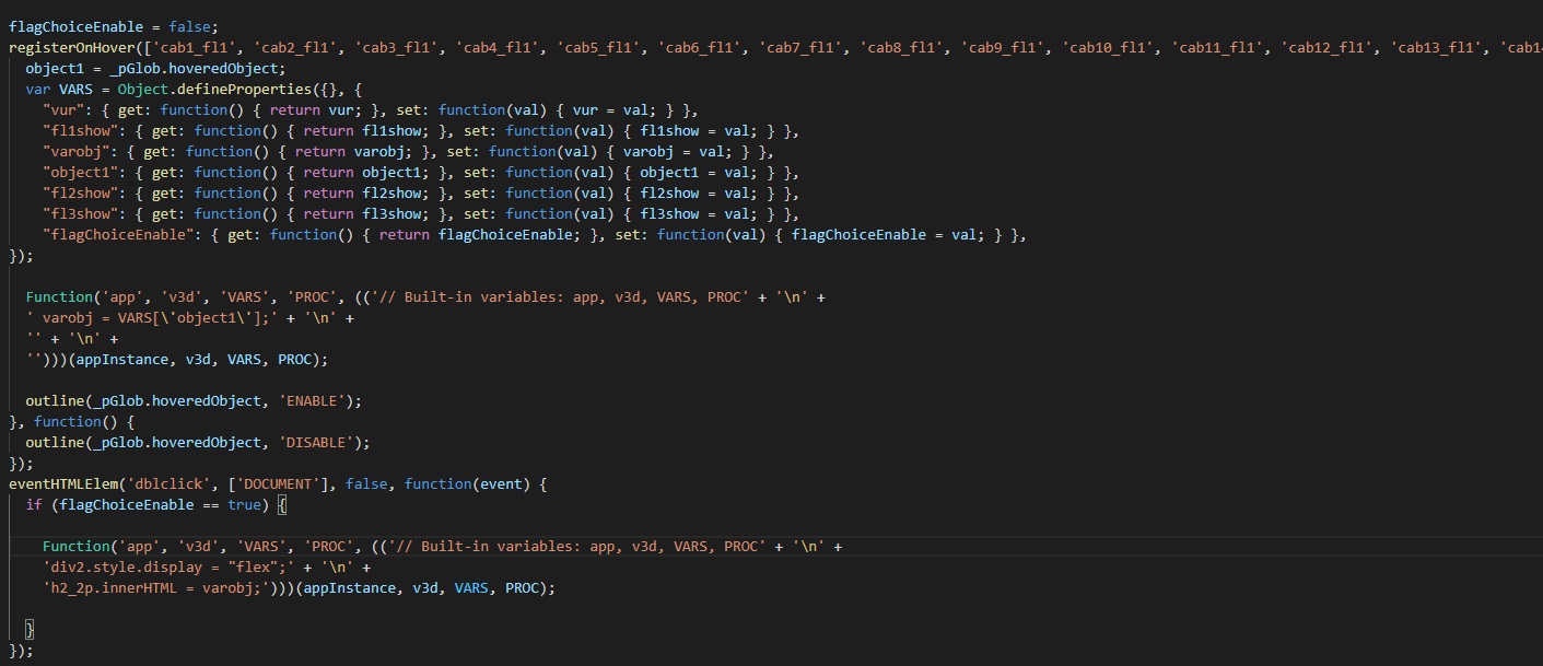

    Exec Script не работает если его добавить второй раз например в другую функцию. Если в окне для работы с пазлами Exec Script используется один раз то все корректно работает. Но стоит в этом же окне использовать еще один пазл Exec Script так браузер начинает жаловаться:
    «Uncaught ReferenceError: VARS is not defined
    at HTMLDocument.<anonymous> (visual_logic.js:624)»
    В файле visual_logic.js я сравнил два описания Exec Script на наличие разницы —
    в первом объявлении Exec Script присутствует:
    » var VARS = Object.defineProperties({}, {…….»
    во втором объявлении это отсутствует.
    Если я копирую из первого объявления и вставляю во втором то все корректно работает, но как только пазлы пересохраню копировать и вставлять приходится каждый раз. Подскажите пожалуйста это непредусмотренное поведение элемента или я что то делаю не так?
