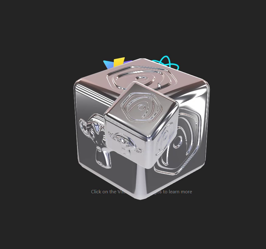

    При использовании Vite + React и следуя инструкции подключения ( https://www.soft8soft.com/docs/manual/en/programmers_guide/Integration-with-Reactjs-Vuejs.html#Verge3D_React)
    происходит баг
    В данном репозитарии от бага избавился, может кому пригодится.
    https://gitlab.com/blend3dweb/vite_v3d
