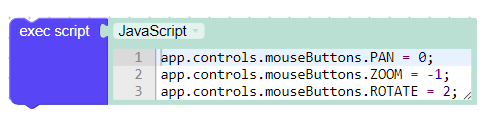

12 ноября, 2023 в 14:57 #19264seosrun
УчастникНеработает ничего, кто может сделать рабочую тестовую сцену, в которой, левая кнопка мышки делает PAN а правая кнопка ROTATE?
13 ноября, 2023 в 01:01 #19265kdv
Участник
14 ноября, 2023 в 10:30 #19277seosrun
Участник
Заработало! Выражаю огромную благодарность kdv !
