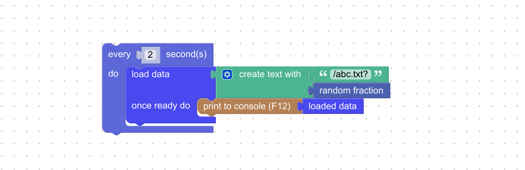

    Вывести текстовую информацию во вьюпорте не составит проблем. Главное определиться, каким образом получить эти данные из Arduino. Возможно придётся написать простенький веб-сервер (на питоне), такой как наш App Manager (смотрите файл manager/server.py) и сопроводить его дополнительными обработчиками (handler). К самому серверу можно обратиться с помощью пазла load data или send data.
