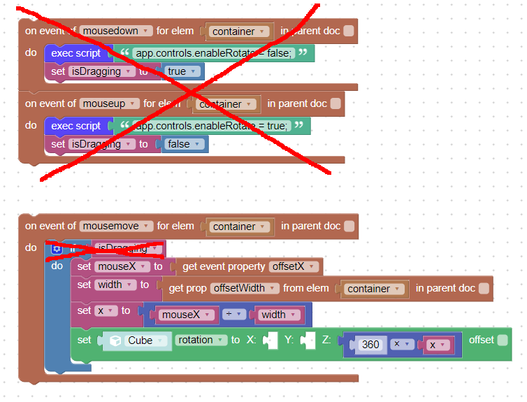

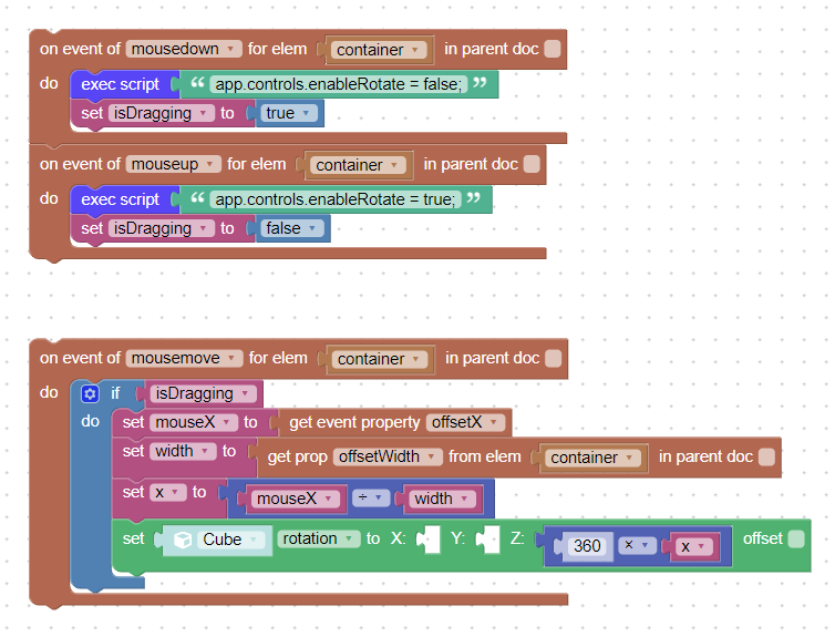

    #17078
    Ну, как пример, можно вот так сделать:
    — по событию mousedown происходит отключение камеры и включение логики обработки движений мыши, по mouseup все возвращается к исходному; в mousemove координата мыши переводится в поворот в градусах.

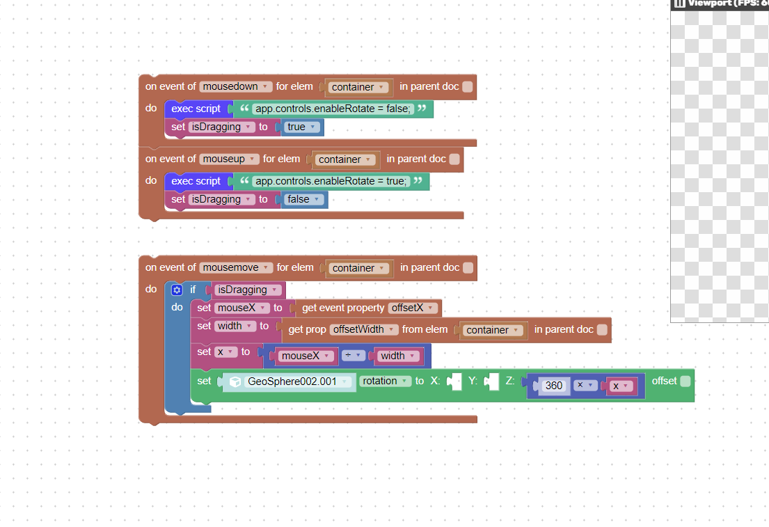

    #17081
    dili71
    Участник
    Сделал но аналогии, не сработало (

    А, ну тогда можно оставить только паззлы внутри mousemove:
    #17092
    dili71
    Участник
    Работает! Всё гуд! Спасибо!
