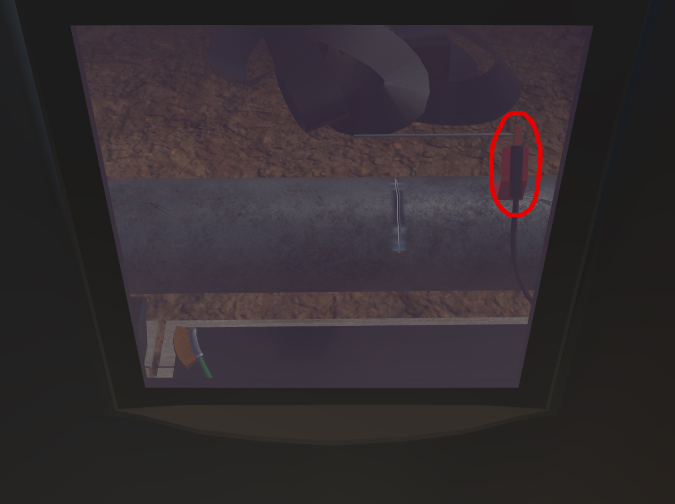

    В сцене имеется несколько объектов, при наведении на которые включается подсветка и меняется указатель на pointer. После опускания сварочной маски перестаёт работать пазл when hovered при наведении на держак. Включение опции x-ray в пазле when hovered сварочной маски не помогает. Но пазл when clicked с включенным x-ray при этом работает. Т.е. сквозь маску подсветки держака нет, но при клике на нём происходит нужное действие.

    Очевидно какой-то конфликт между двумя пазлами when hovered. Если отключить его на маске, то всё срабатывает. Пока решил проблему копированием маски и скрытием её оригинала.

    это не конфликт, так прописана логика. все объекты, регистрируемые паззлами when hovered (одной или несколькими), собираются в одну кучу. в эту кучу стреляет рейкастер (один на всех) и проверяет, а не попал ли он в какой то из нужных объектов? если попал, то выполняется действие, зарегистрированное для первого найденного объекта. в данном случае, первой всегда оказывается маска, а все остальные игнорируются. если маску исключить, то сработает первый попавшийся объекта за маской. Если надо по другому, то придется писать свою логику.
