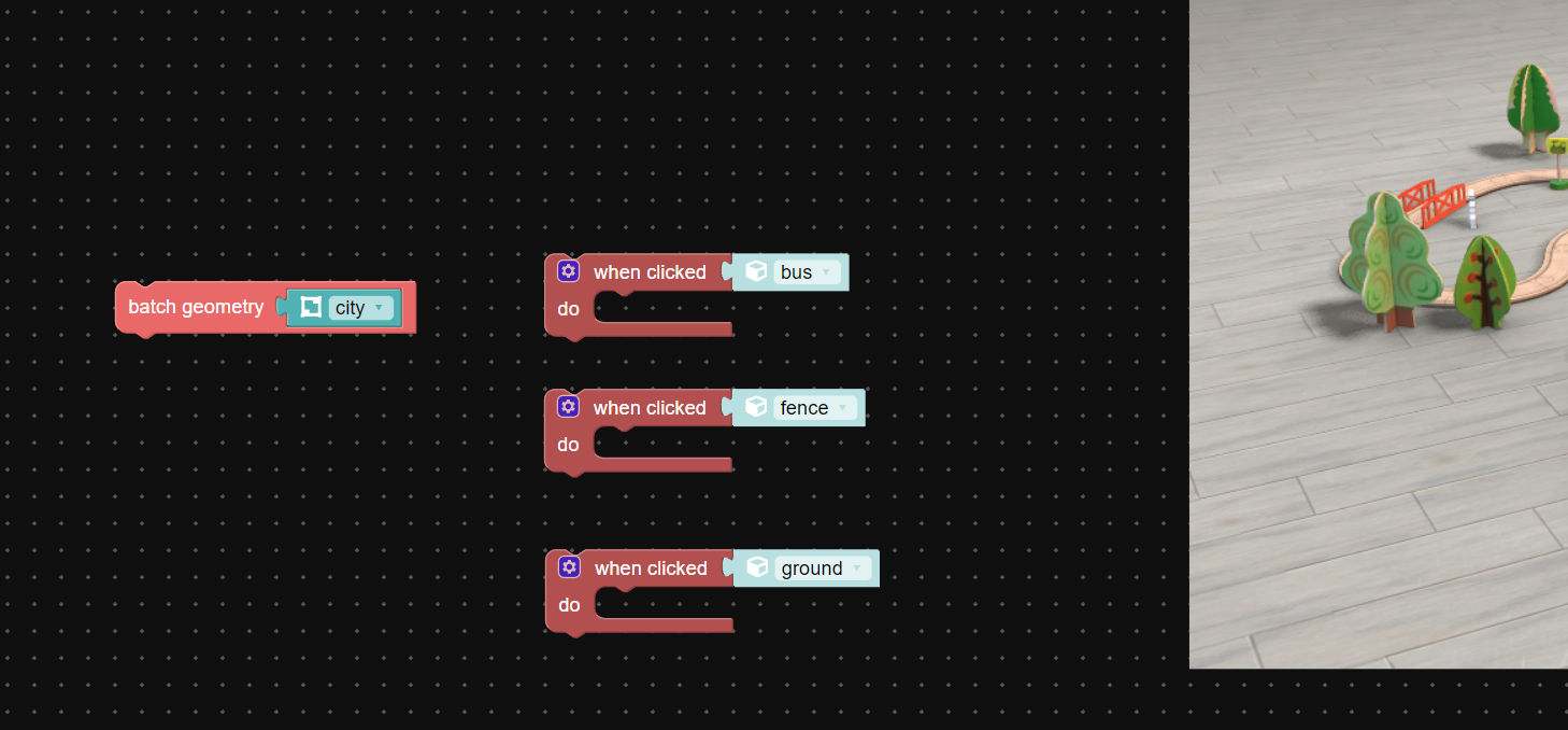

CustomerНа объекте А есть шейпкеи, а в пазлах у меня есть обработчик when clicked, который обращается вообще к другому объекту Б, но при нажатии на объект А идет просадка fps или какое то дергание, именно в момент отпускания мыши или пальца, т.к. у меня скролл приложение. Так происходит только с объектом у которого есть шейпкеи. Если удалить шейпкеи или удалить пазл when clicked то все в порядке. Видео прикрепил ниже.

CustomerЯ ещё не писал логику по управлению морфинга. Я сделал в блендере сами шейпкеи, но до логики их задействования в пазлах не дошел. Поэтому это исключено. Пазлы чистые. Обработчика клика нет на этом объекте.
Могу отправить проект приватно. Не хочу публично.https://inpretium.com - интерактивные решения
6 октября, 2022 в 01:33 #18059quasar
CustomerСейчас сделал эксперемент: Взял проект Follow Path, добавил в сцену сферу, накинул сабдив на сферу в несколько итераций. Итого сфера в 30к полигонов.Добавил сфере шейпкей, просто без изменений геометрии.
Добавил впазлы пустой обработчик when clicked на несколько объектов, но не на сферу. У вуаля — лаг огромный именно при отпускании мыши на этой сфере. На любых других объектах все хорошо. Но на сфере есть шейпкей и вот это влияет как то. Очень странный баг, и странно, что его до сих пор никто не заметил.

6 октября, 2022 в 05:34 #18061kdv
УчастникЛаг имеет место быть, когда несколько reycaster «стреляеют» через сферу с shape keys.
Время выполнения командыraycaster.intersectObjects(objList, false);
возрастает раз в 40-50.В конечном итоге, лагает вот эта функция в v3d.js
origMeshRaycastFunc.call(this, raycaster, intersects)
P.S. Ищем в v3d.js функцию
_updateMeshesRaycastFromGLTF
, из нее удаляем0!==Object.keys(t.morphAttributes).length||
и лаг уйдет. НО это приведет к тому, что при применении морфинга raycaster будет находить объект ТОЛЬКО рамках изначальной геометрии.Очень странный баг, и странно, что его до сих пор никто не заметил.
собсно, это и не баг, а фича. так задумано, судя по коду. рейкастинг у объектов с shape keys неоптимизированный по причине того, что неизвестно какая геометрия будет у объекта в момент щелчка мышки…

6 октября, 2022 в 11:53 #18066kdv
Участникдаж тормознутый редми 7а не настолько тормознут, как «low-end mobile» профиль в хроме ))) и он не замечает этот лаг вообще. у него проблема производительностью видео, а с процессором щас у любого бюджетника все в порядке. это чисто математика на CPU. на старом айфоне SE тоже практически незаметен лаг. это при том, что «стреляет» 5 raycasters одновременно.
6 октября, 2022 в 15:26 #18067kdv
УчастникЧтоб не кромсать v3d.js лишний раз, можно воспользоваться скриптом
6 октября, 2022 в 15:39 #18069quasar
CustomerЧем больше обработчиков клика и чем больше полигонов в модели, тем больше лаг. У меня 30к объект и три обработчика клика. Тормозит на oneplus 5t и даже немного на iphone 13
6 октября, 2022 в 15:48 #18070kdv
Участникстранненько. у меня сфера на 60к и 5 обработчиков клика и не тормозит. если не включать тормознутый профиль на ПК, то разница во времени обработки не в 40-50 раз, а всего лишь в 5-6… ну, в любом случае, эт можно подправить, если не устраивает )))
