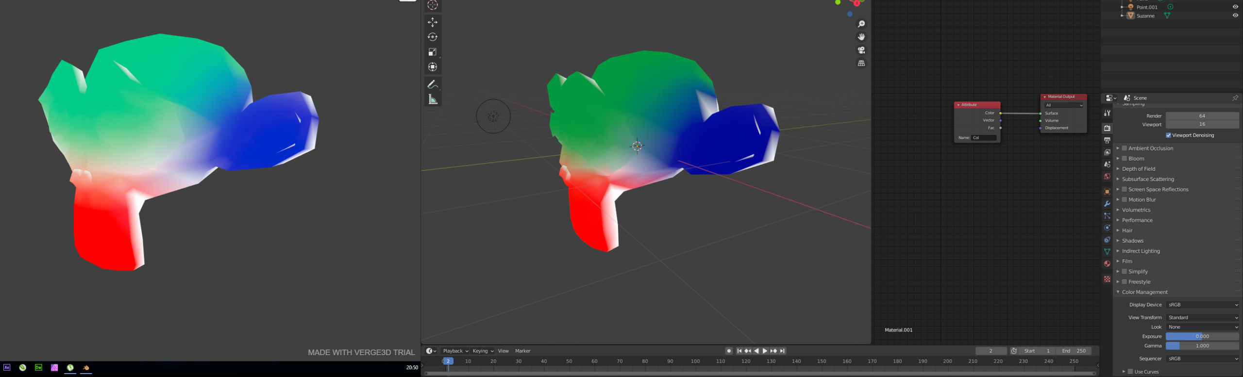

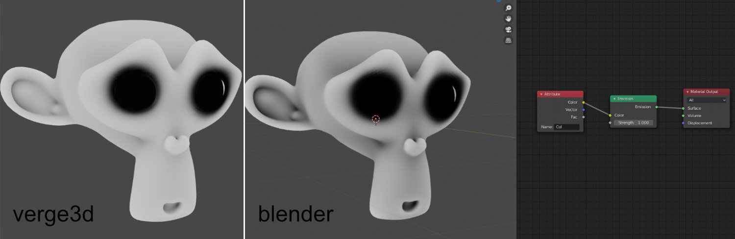

alexlopatinCustomerНазначаю vertex colors как цвет мата. В eevee цвет нормальный, все отлично смешивается, а в verge цвета получаются бледные.

alexlopatinCustomerВот настройки.

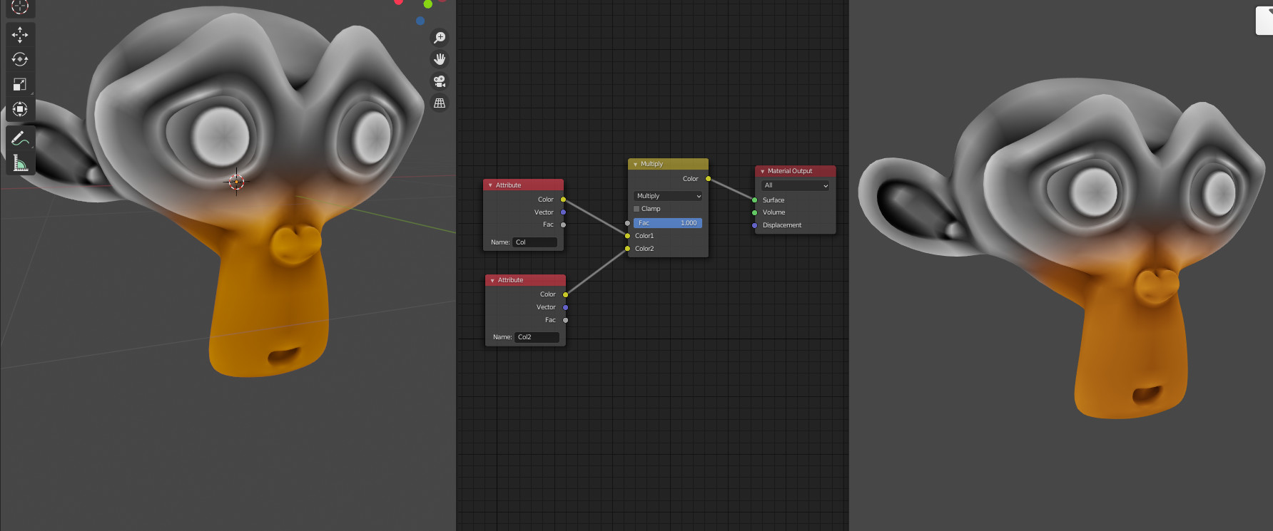

alexlopatinCustomerИ если смешиваешь два атрибута через MixRGB то вообще труба, цвет еще бледнее становится по сравнению с eevee.

Ivan LyubovnikovStaffПолучается это не color management. А можете тогда приложить тестовый файл, на котором у вас такое воспроизводится?
Если это происходит только с вертексными цветами, а не вообще с любыми нодами, то, скорее всего, это баг с их экспортом. Я помню, такое уже фиксили некоторое время назад. Какая у вас версия движка, кстати?
