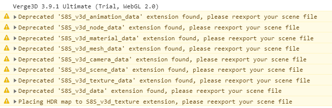

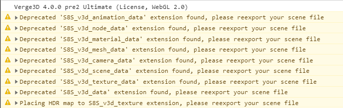

    в версиях v3d 3.9.1 и 4.0.0_pre2 Ultimate некорректно загружаются модели, экспортированные из блендера (в частности, из версии 2.92). в 3.9.1 Blender и 3.9.0 Ultimate такой проблемы не наблюдается.
    суть проблемы в том, что многие (но почему-то не все) скрытые при экспорте в gltf объекты потом нельзя отобразить, на их месте пусто. объекты, которые при экспорте были видимыми, отображаются нормально…

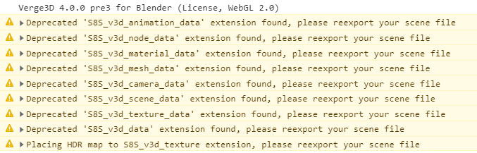

    в 4.0.0_pre3 for Blender такая же ерунда. и не только у меня (и, возможно, дело не в том, что у меня версия блендера 2.92)…
    вот еще пример https://8998b0a7-6b27-4877-98ea-8ec06dd983d9.selcdn.net/bartini_t/bartini_t.html

    Участник
    ммм… ценный совет ))) прям на скринах написан ))) конечно же, я делал реэкспорт и не раз (после каждого исправления или обновления сцены), но результат не меняется. хз, может это с версией блендера связано… странно, что в v3d.js 3.9.1 for Blender этого нет (и блендер вроде как не при чем), а в 3.9.1 Ultimate проявляется…
