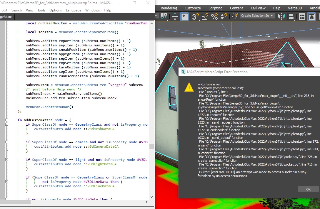

    Добрый день,
    А почему может такая ошибка вылетать при попытке экспорта?

    по ходу, нет доступа к previewDir. какой то косяк с разрешениями…

    В общем, не работает в Максе 2022.
    А в максе 2020 все работает.
    Видимо, переустанавливал несколько раз verge, и что-то криво встало.

    Все таки хочется использовать Макс 2022, есть идеи почему такая ошибка?
    #18754
    Возможно у вас стоит какой-нибудь файрволл или антивирус, жёстко блокирующие сетевые соединения в системе.

    Да, Доктор веб полностью блокировал макс 2022.
    Разлочил, сразу Вердж заработал.
