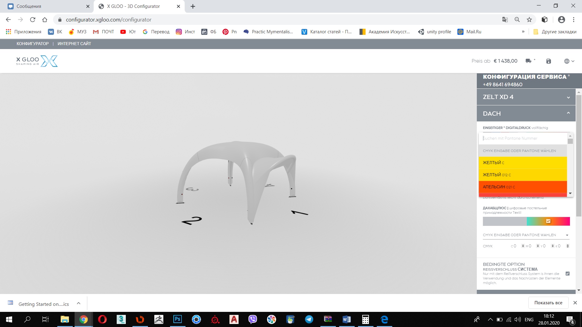

YuriCustomerКак выполнить Pantone на Verge3d?
https://configurator.xgloo.com/configuratorВложения:
28 января, 2020 в 22:18 #15287
YuriCustomerИменно соединение этого блока с Verge
28 января, 2020 в 23:53 #15288

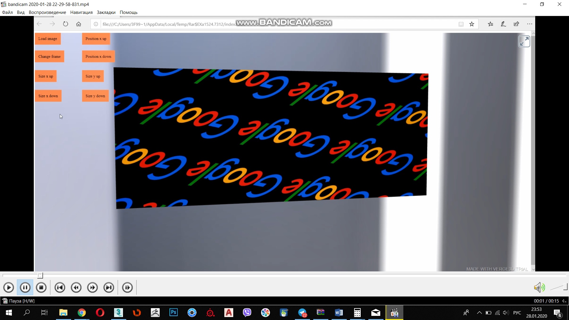

YuriCustomerc pantone разобрался. Остался вопрос- как сделать чтобы фон был прозрачным, и чтобы логотип не повторялся много раз в 3ds max
28 января, 2020 в 23:54 #15289
YuriCustomer.
29 января, 2020 в 09:37 #15291
Mikhail LuzyaninStaffc pantone разобрался. Остался вопрос- как сделать чтобы фон был прозрачным
Выставить Transparent Background в Init табе пазлов.
Убрать галочку Tile в настройках текстуры.

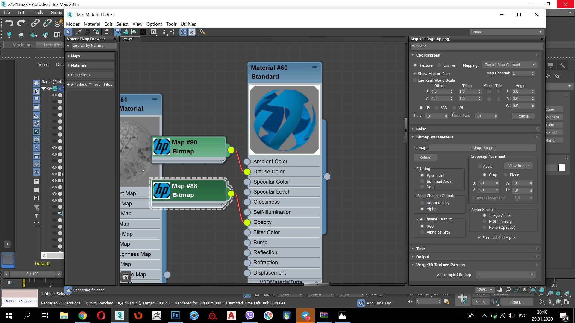

29 января, 2020 в 15:26 #15294
YuriCustomerФон- имею ввиду, на текстуре, чтобы PNG файл- где он прозрачный- не был виден

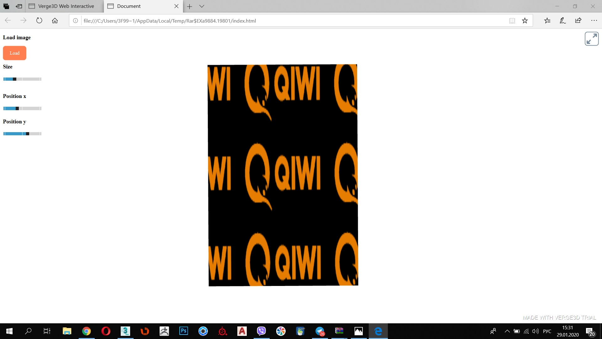

29 января, 2020 в 15:33 #15295
YuriCustomerКак сделать, чтобы логотип не растягивался?
К примеру, если я добавляю логотип квадратной формы- все ок, а если прямоугольник- сжимает до квадрата
Как сделать, чтобы сразу при добавлении текстуры они была в правильной пропорции?
29 января, 2020 в 19:08 #15298
Mikhail LuzyaninStaffФон- имею ввиду, на текстуре, чтобы PNG файл- где он прозрачный- не был виден
Надо подключить альфа канал текстуры к прозрачности материала.
Необходимо в таких же пропорциях (как и у текстуры) отредактировать либо uv-развертку объекта, либо в настройках текстуры её скейл.

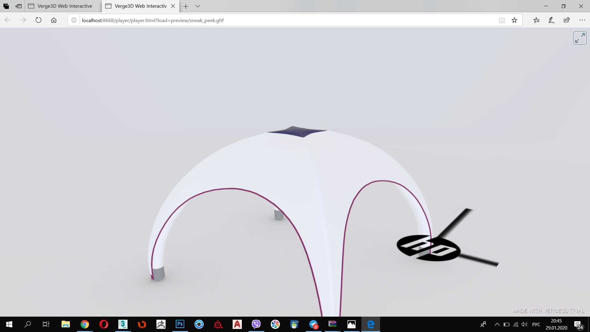

29 января, 2020 в 20:46 #15299
YuriCustomerЕсли добавить Альфа канал, то получаются такие полоски и чб
29 января, 2020 в 20:49 #15301
YuriCustomerНа рендере выглядит- как нужно, когда отправляю в интерактив Verge- получается чб и с полосками

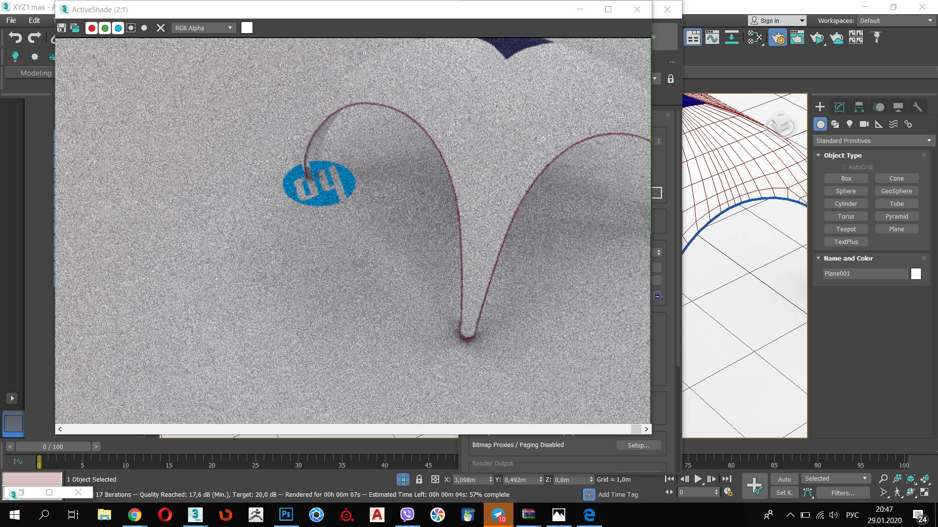

29 января, 2020 в 20:54 #15303
YuriCustomerВот рендер

YuriCustomerНасчет скейла, получается, нет такого варианта, чтобы с рабочего стола загружать рандомный логотип, и оно автоматически регулировалось по масштабу?
Нужно каждую по X и Y настраивать отдельно?
30 января, 2020 в 10:19 #15310
Mikhail LuzyaninStaffЕсли добавить Альфа канал, то получаются такие полоски и чб
Надо немного отступать от краёв, что бы непрозрачные части не касались края. Так же попробуйте выставить Anisotropic filter в 8-16 на текстуре.
Вот рендер
Пришлите пожалуйста макс файл с текстурой, будем смотреть, возможно где то ошибка.
Да.
