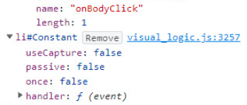

    #18049
    alexlopatin
    Если правильно понимаю концепт проверки прослушивания, то вот.
    • Ответ изменён 2 месяца назад пользователем alexlopatin.

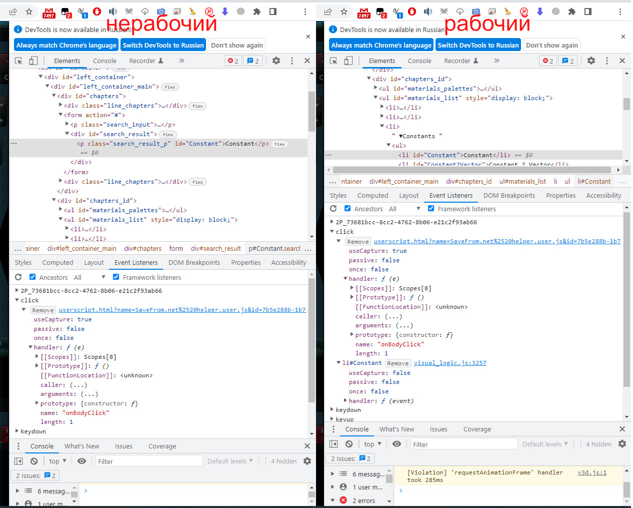

    #18053
    kdv77kdv
    Участник
    отличаются же, вот и не работает. Это разные элементы, которые выглядят одинаково. Скрипт находит нужный элемент и рисует такой же в результатах поиска…

    #18055
    kdv77kdv
    Участник
    в неработающем скрине вот это отсутствует у найденного элемента
