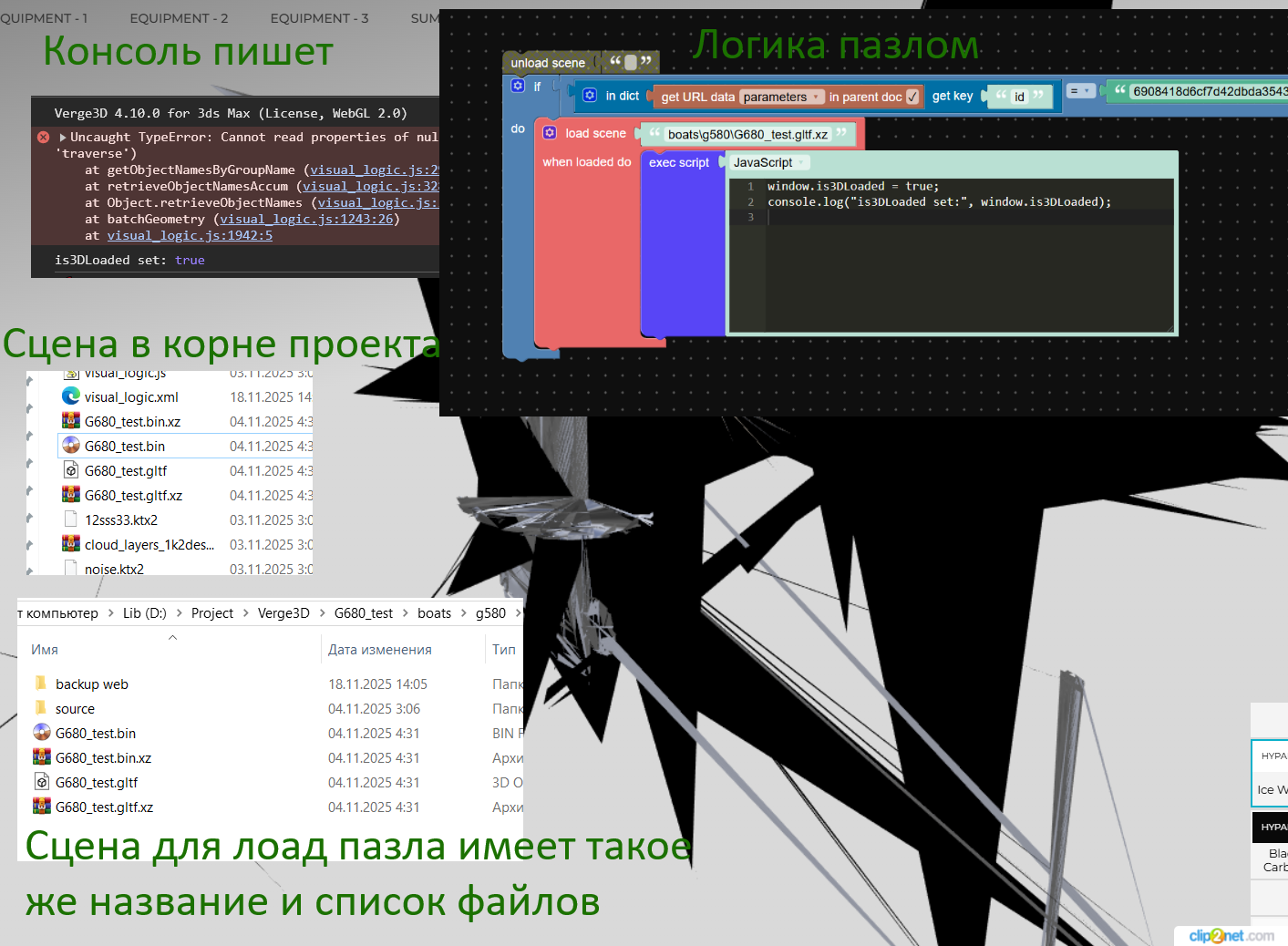

    Пытаюсь реализовать загрузку разных сцен моделей в зависимости от айди в юрле
    Почему-то модель рветься, названия файлов идентичны но в разных подпапках
    В чем может быть дело?
    Сложил в корень проекта под другим именем, и все заработало, получаетсья по папкам рассортировать модели нельзя?

    Добрый день!
    В URL-адресах должен использоваться прямой слеш (/), а не обратный (\). Скорее всего из-за этого не работает.

    Добрый день!
    Какой стыд 😅
    Спасибо
