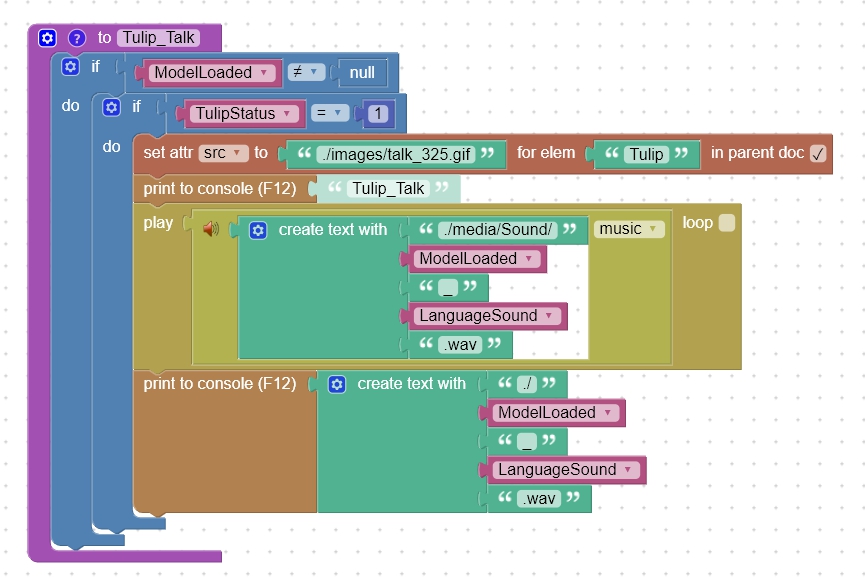

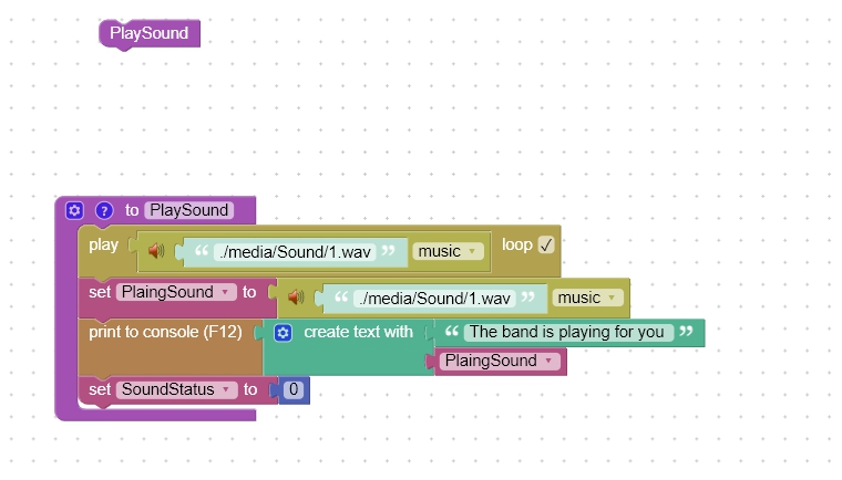

    Приложение на ios не воспроизводит звук, .mp3 и .wav
    Использую пазлы
    #16415
    Добрый день,
    На iOS звуки должны работать, пришлите скриншот пазлов.

    #16435
    Попробуйте назначить звук по клику мыши на канвасе.
