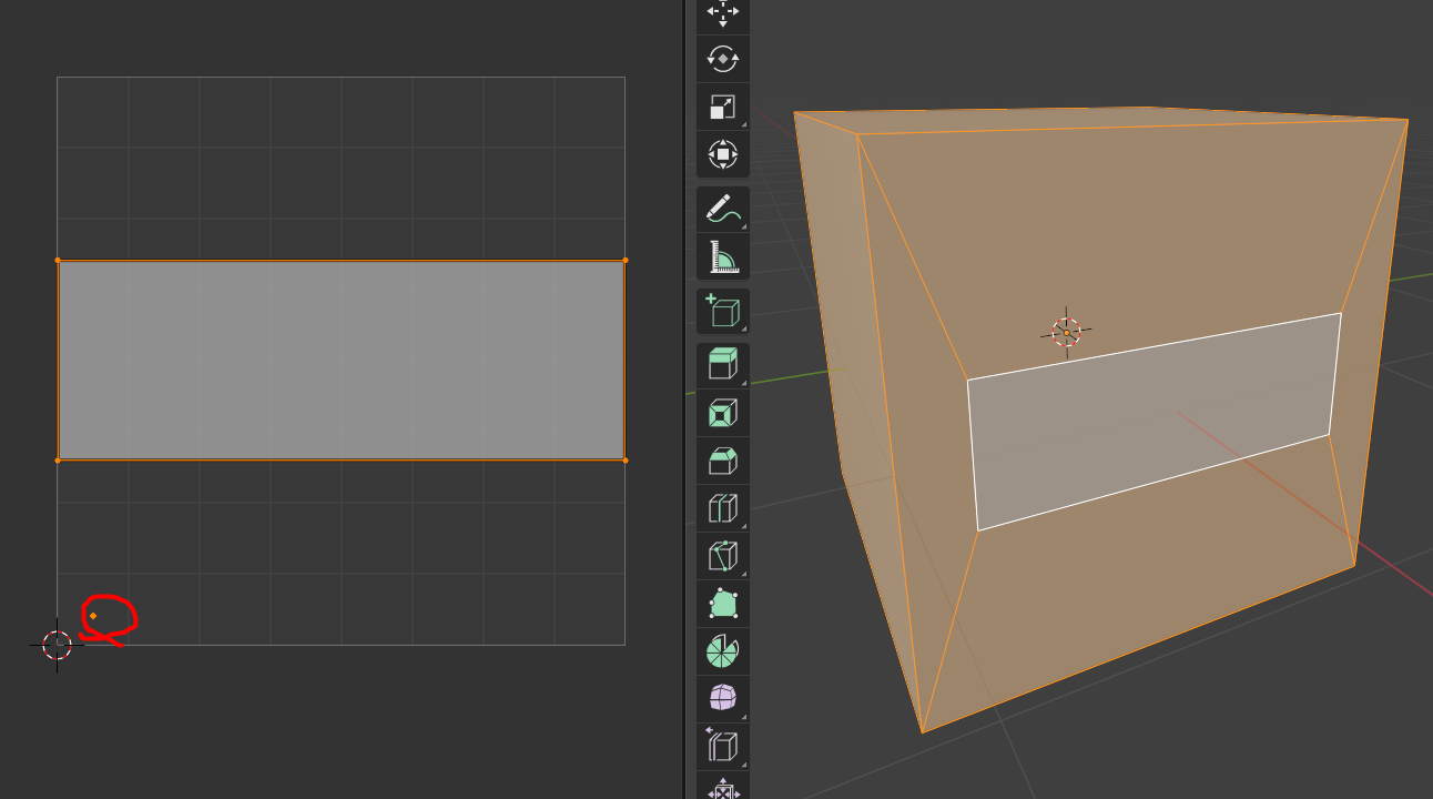

Mikhail LuzyaninStaff1. Вначале нужно создать разверту тех полигонов где предполагается разместить надпись (скришной 1)

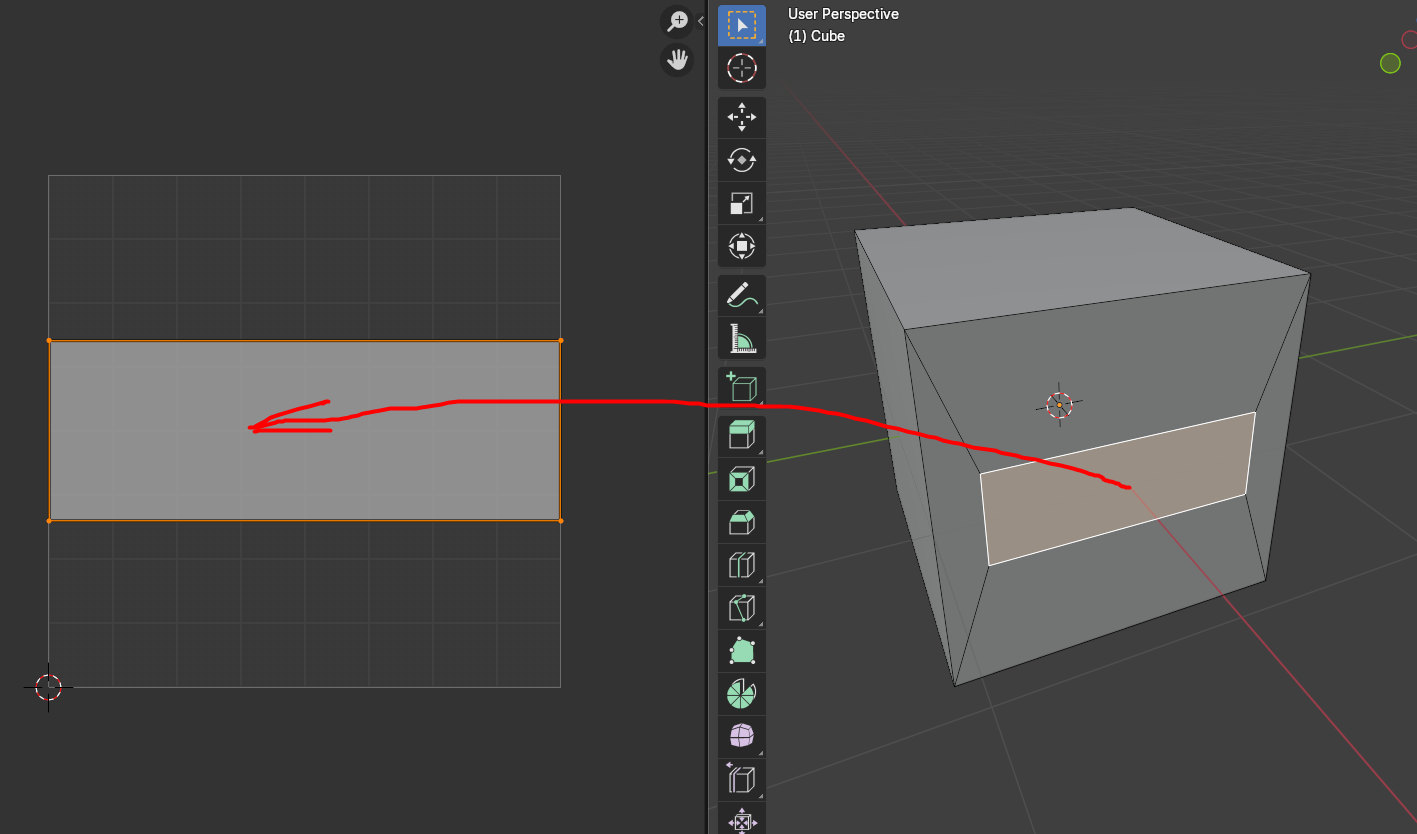

2. изолировать все остальные полигоны например разместив их в угол (скриншот 2).

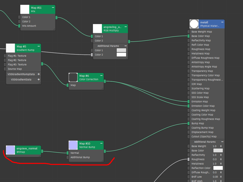

3. Далее создать материал и подсоеденить любую пустую текстуру (временно) к этому материал по уже созданной развертке (скриншот 3). Её (текстуру) можно подсоеденить как к нормали так и к цветовому каналу, если необходимо, в примере она подключена только к каналу бампа (через ноду карты норалей).

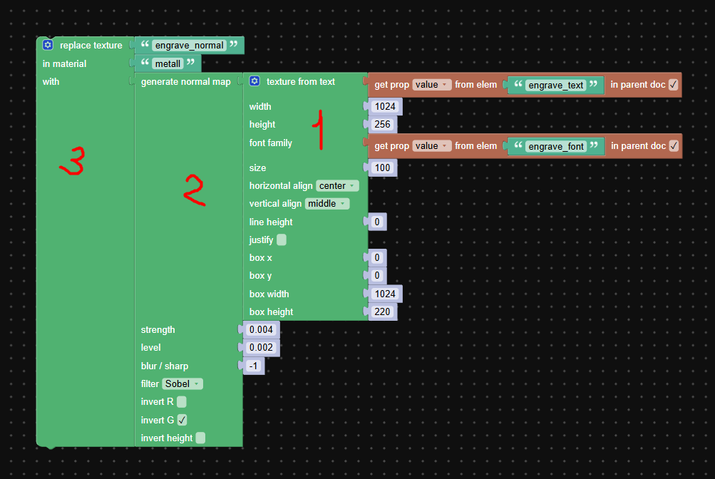

4. Далее необходимо сгенерировать текстуру с надписью пазлом Texture from Text (скриншот 4 под номером 1)
5. Подать эту текстуру в пазл generatae noraml map для того что бы получить карту нормалей (скриншот 4 номер 2)
6. И заменить временную текстуру в уже созданном материале пазлом Replace Texture на только что сгенерированную (скриншот 4 номер 3).Co-founder and lead graphics specialist at Soft8Soft.
