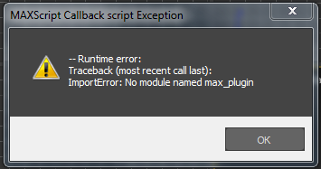

    При запуске 3ds max 2018 или 2019 (пробовал на обеих версиях) появляется вот такое окно

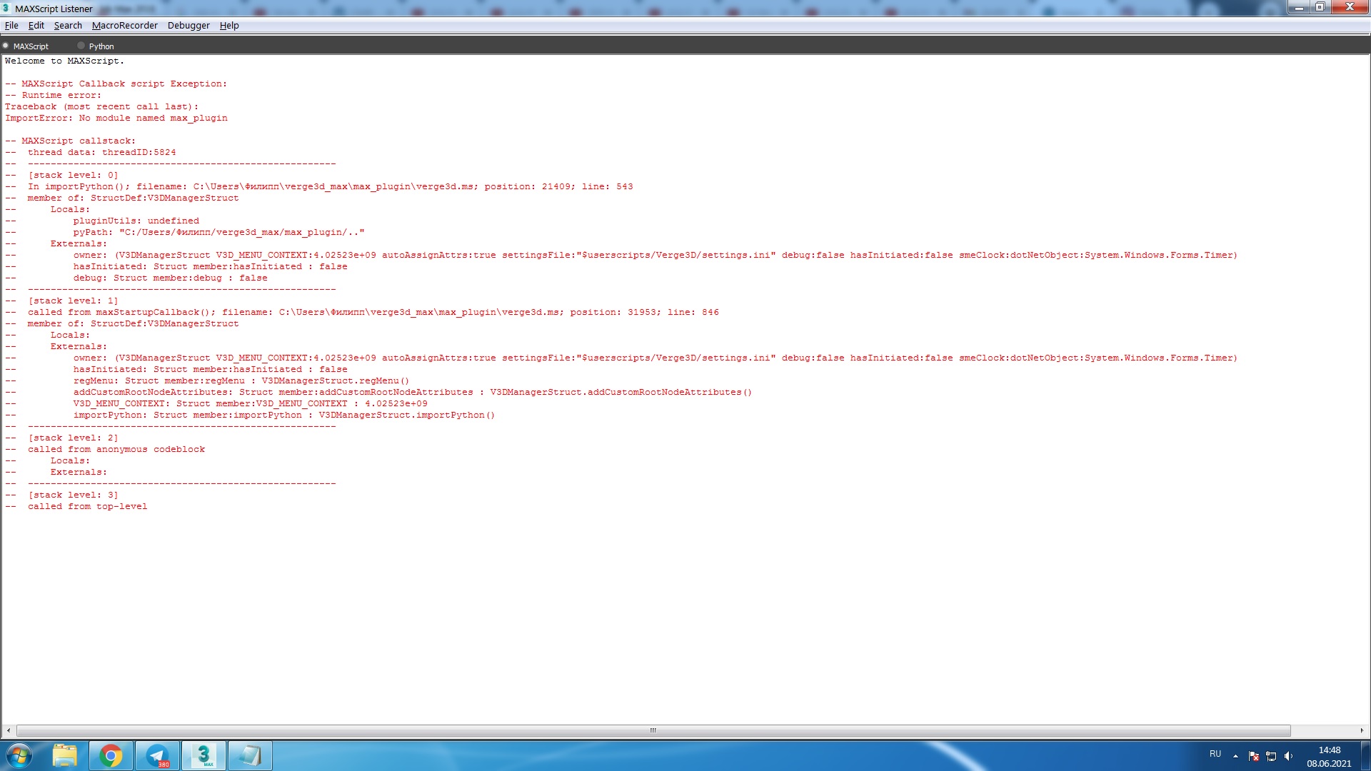

    Здравствуйте, приложите пожалуйста содержимое окна Scripting->MAXScript Listener сразу после полученной ошибки.
    #17117
    filipp
    Участник
    Здравствуйте
    #17119
    Ага, скорее всего, это потому что в пути установки плагина присутствует кириллица. Попробуйте переустановить плагин по другому пути, чтобы был полностью на латинице.
    Такая проблема у нас существует только для более старых версий 3ds max. Начиная с версии 2021 её уже не должно быть.
    #17120
    filipp
    Участник
    Иван, спасибо большое! Переустановил в другую папку, теперь всё работает) Буду дальше делать свой проект :yahoo:
