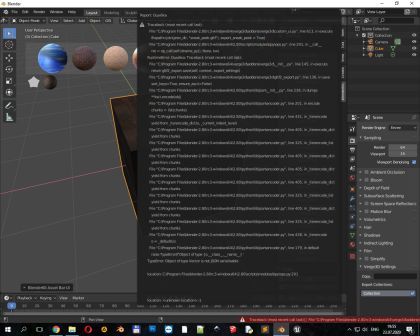

    Возникла проблема при работе blenderkit и V3d. При нажатии на Sneak Peek выдает ошибку. Возможно ругается на какой — то нод. Замечено на материале Rustic Wooden Boards (wood). Подскажите в чем проблема. Другие материалы проверил, работает. Возможно заменить какой — то нод? Заранее благодарю.

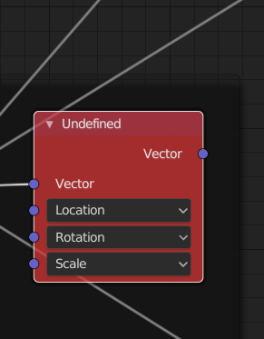

    Проблема в неопознанном ноде

    Скорее всего файл который вы открываете сделан в более поздней версии Blender в котором были добавлены новые ноды. Обновите Blender до последней версии. Это не ошибка Verge3d.
