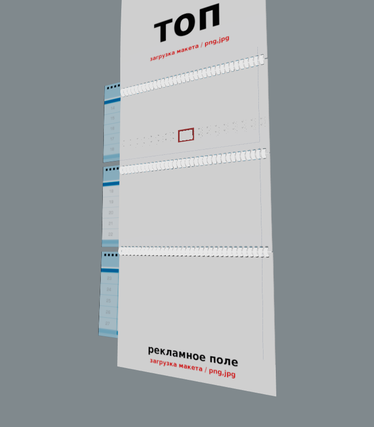

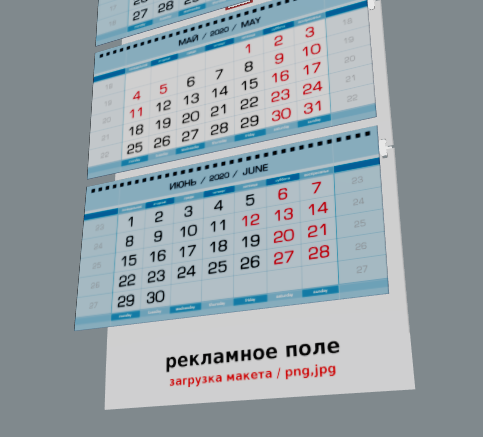

    Итак, добавили смену пикколо, пружины, вынесли все манипуляции в отдельные кнопки ( чтобы иметь возможность покрутить календарь, без случайного нажатия на объекты сцены).
    Ссылка

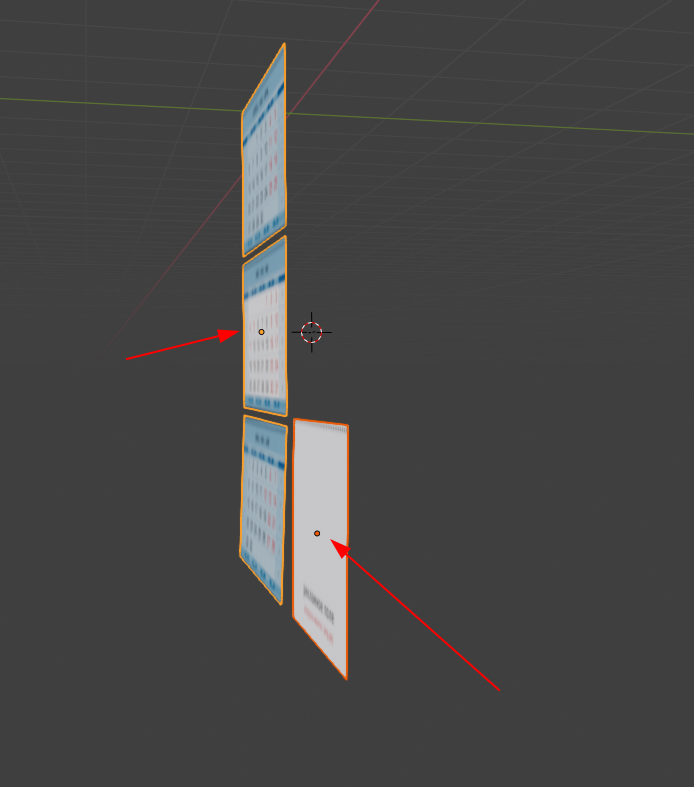

    Видно под углом меняется порядок z-offset попробуйте посмещать центы обьектов к их реальному центру.
    #15362
    solid
    Меняется, но манипуляции с центром объектов привели к тому, что первый объект вообще постоянно за вторым..
    #15372

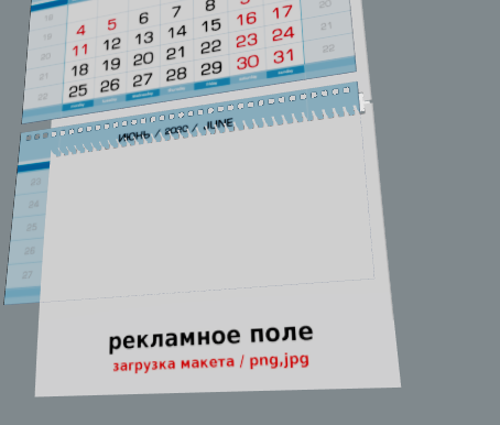

    Попробуйте разделить три задних обьекта так что бы у них у каждого были индивидуальные центры. А вообще какого поведения вы пытаетесь достичь и зачем они вам нужны прозрачными?
    #15374
    solid

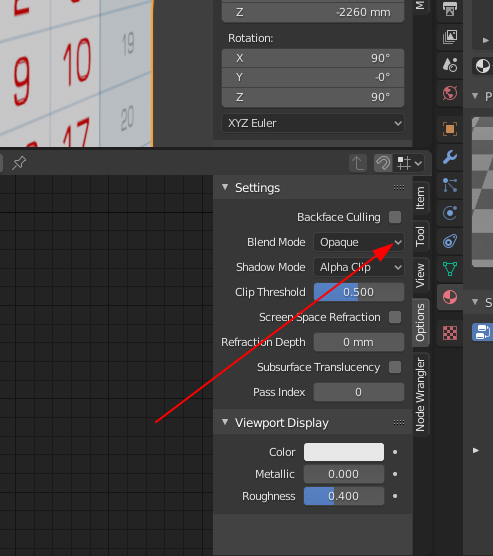

    Прозрачность нужна для перфорации. Чтобы не делать это геометрией. Сделал 2UV и 2 карты, на одной загрузка и смена макета, вторая — постоянная -перфорация.
    Так вот эта перфорация на блоке начала глючить. Выставляю на блоке «opaque». Блок всегда перед картоном. Как только меняю на «alpha-clip» ( и другие значения) — блок под определенным углом уходит за картон.
