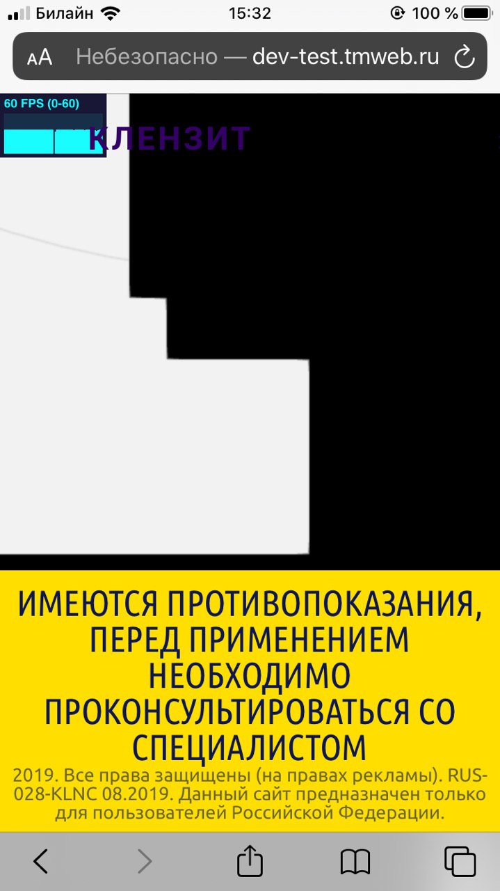

    Заказчик говорит что только на iOS 13 некоторые нодовые материалы чёрные, в консоле ошибки, фактически материалы просто ломаются.
    Приложение https://artdive.ru/app/klenzit_wgl/klenzit_wgl.html
    Скрин в закрепе.
    Причём тут ломается только материал на плейнах, фон с линиями тоже нодовый материал, но без текстур, не ломается.

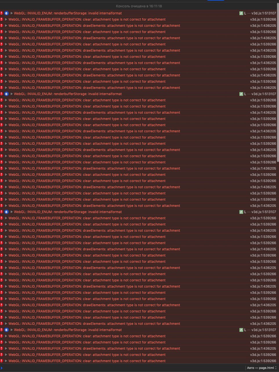

    webgl
    Ошибки из консоли айфона
    Скорее всего, это из-за того, что у заказчика включен webgl 2.0 на его девайсе. В IOS это находится в экспериментальных настройках, т.к. он нестабильно работает.
    Можно форсировать webgl 1.0 специально для ios, если добавить следующий код перед созданием приложения App():
    var checkWebGL2 = v3d.Detector.checkWebGL2;
    v3d.Detector.checkWebGL2 = function() {
        return !v3d.Detector.checkIOS() && checkWebGL2();
    Конкретно, в приложении можно попробовать вставить этот код в klenzit_wgl.js перед строчкой:
    const app = new v3d.App('container', null, preloader);
    #14579
    webgl
    Спасибо, помогло.
