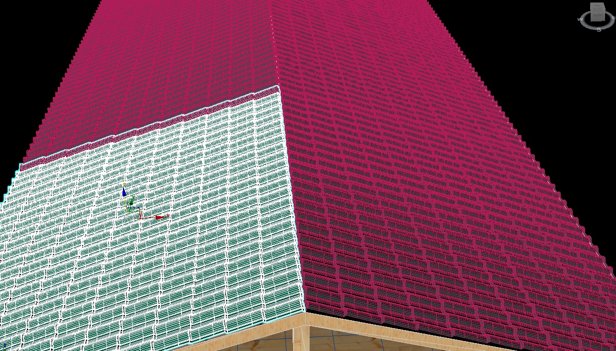

    Всем привет
    в vr не получается отключить тени для конкретного объекта. У меня это крыша, вся в полигонах, их много (разные пробовал) иначе клиенту не заходит. Бампом черепицу не вытащить, дисплейсмент тоже не работает, надо получить объемную крышу – качественную.
    Как только ставлю свет – окулус разрывает на части от тормозов и мерцаний
    Что только не перепробовал. и в свойствах объекта отключать cast shadow, и receive shadows, и рефракшн и рефлекшн, и в свойствах освещения в исключения добавлял крышу несчастную – бесполезно. В браузере все летает – окулус рассыпается
    Есть может какое то еще решение?
    Как только выключаю освещение, или убираю галку shadows on – проблемы исчезают.
    Но без теней же это все не то

    Еще две крыши сделал рядом такие же.
    Тормозит, но не так люто как с тенями. Можно ходить даже))
    С тенями даже из виар режима толком не дает выйти) жесть творится, все мерцает.
    Ладно, просто отключу тени при входи в виар.

    Один источник света сверху.
    Другой сложной геометрии нет. Если убрать крышу – тени в очках ок – тормозов нет.
    В виар тени не отключаются у конкретных объектов (либо все отключать либо все включать) поэтому, они включены везде по умолчанию.
    Сегодня попробую полностью дом скопировать с крышей, поставить рядышком, и запустить без теней.
