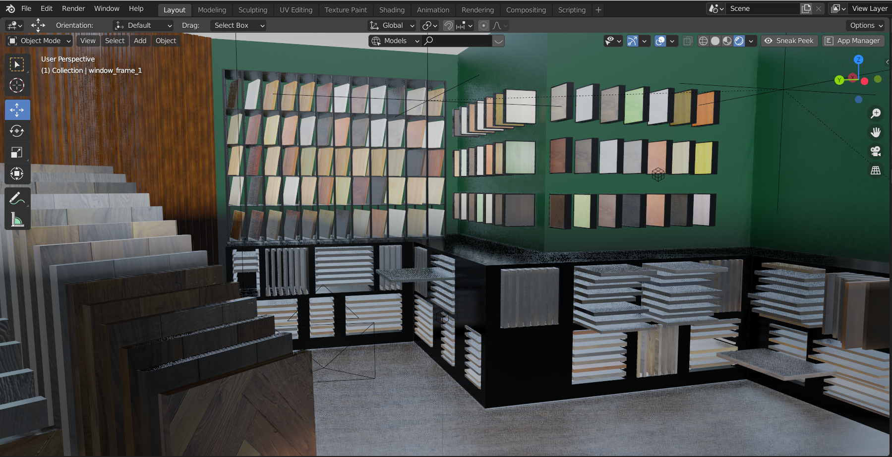

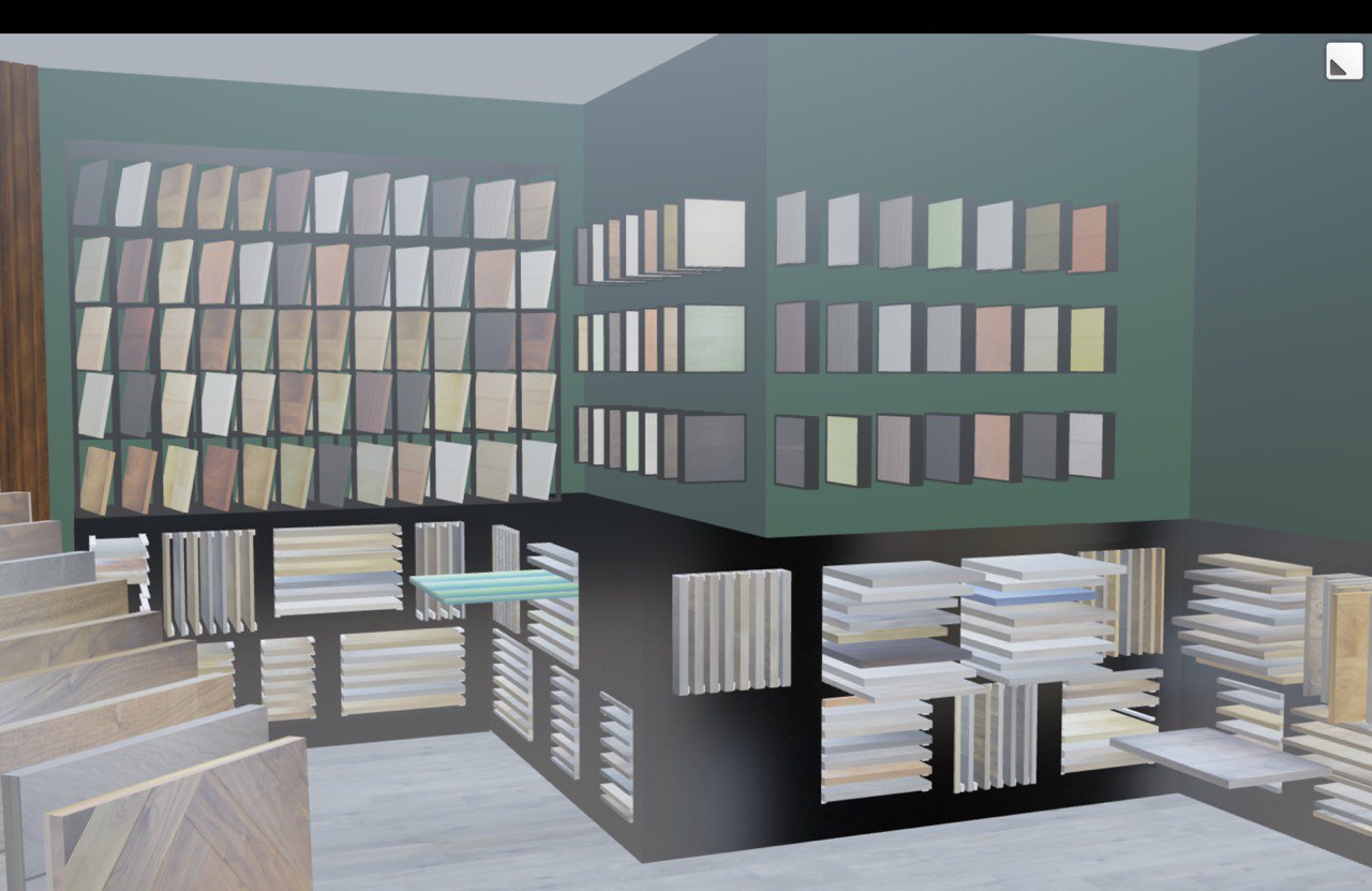

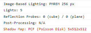

Участнику тебя там 5 источников света и все, как один, отбрасывают тени. отключи у них тени и, может быть, сильный лаг при повороте к текстурированным доскам уйдет…
текстура на эту 8ю доску накладывается вполне нормально. одинаково что в блендере, что в приложении. затрудняюсь сказать, почему у тебя не так…
и если ты планируешь на каждую доску нацепить 2к текстуру, то у тебя приложение умрет при запуске не только на ипхоне, но и на десктопе. оно уже потребляет свыше 1,5гб видеопамяти при том, не подключено и десяти процентов текстур…

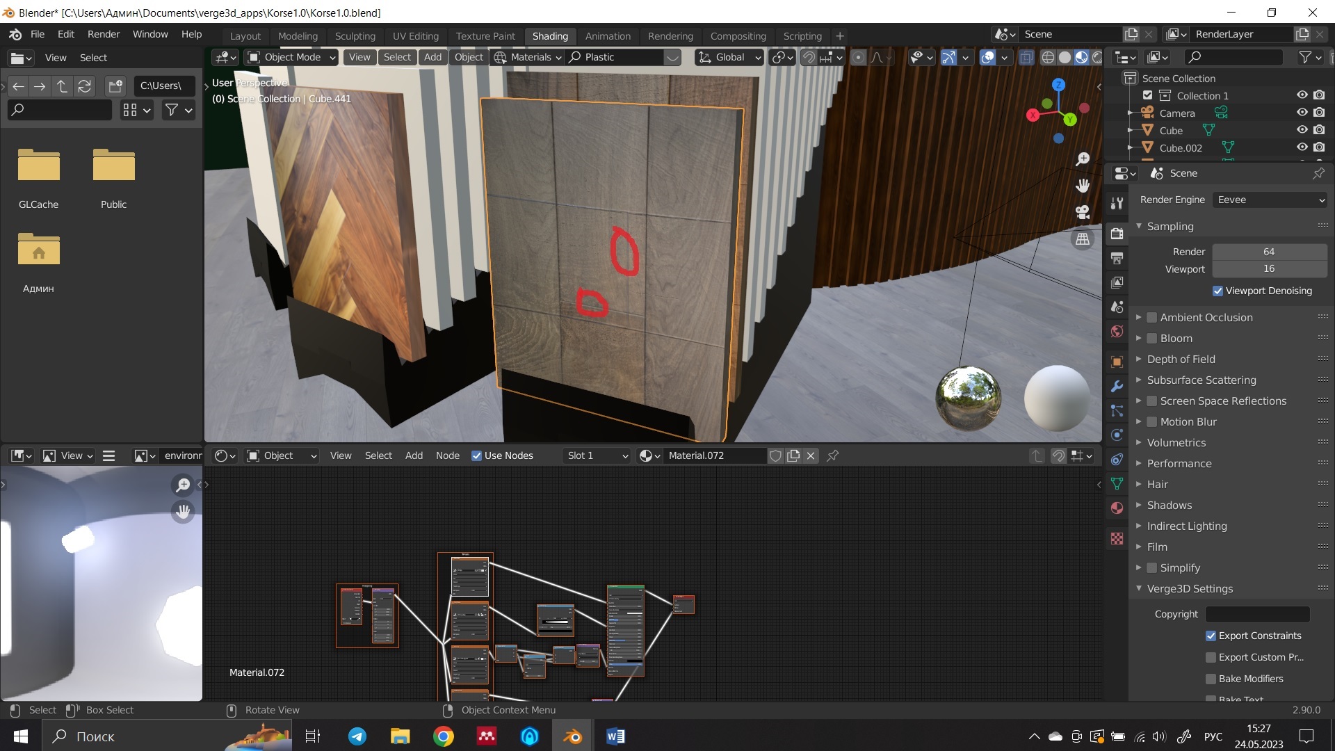

23 мая, 2023 в 16:36 #19001kdv

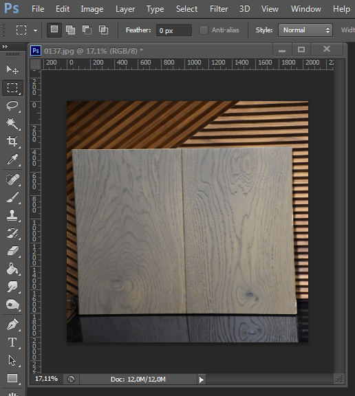

Участникпонял, в чем прикол. ты эту свою текстуру открой в фотошопе и увидишь, что она повернута на самом деле не так, как ты ее видишь в блендере. она на 90° развернута, поэтому она и наложена криво в приложении.
поверни текстуру, пересохрани и будет норм

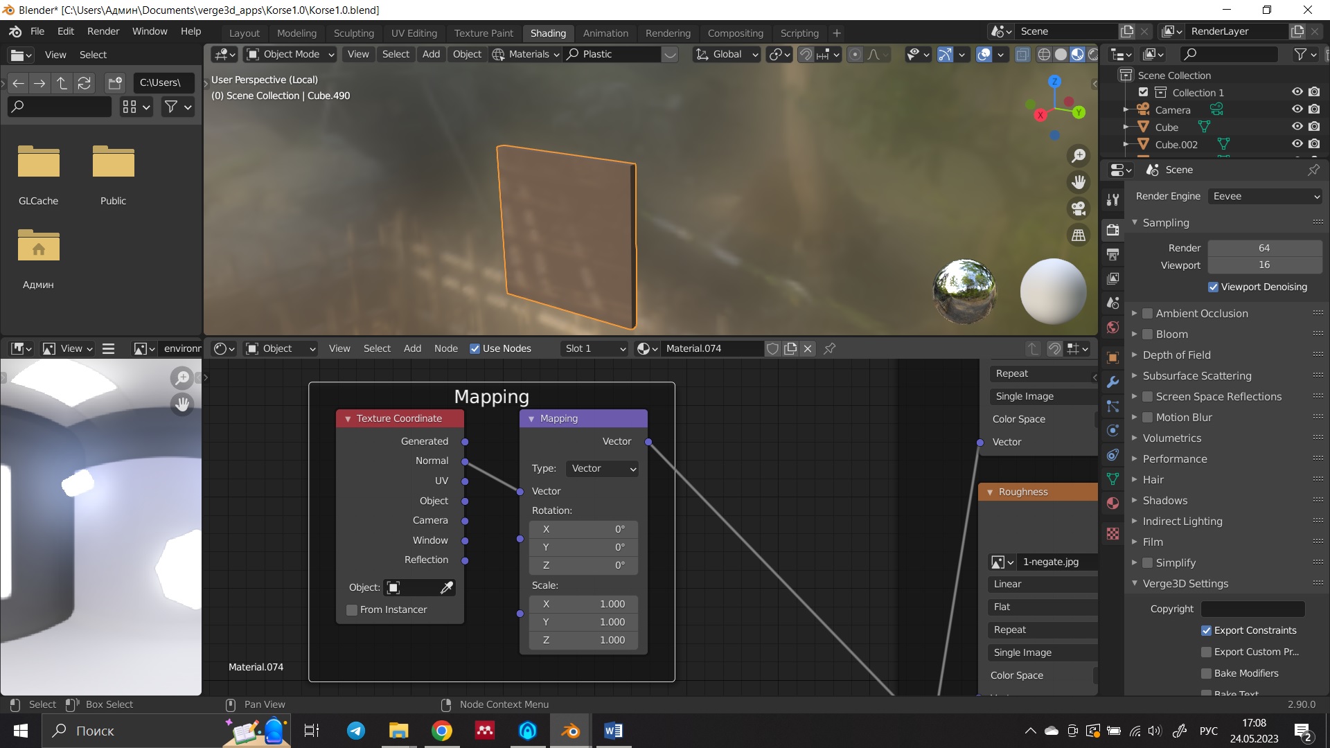

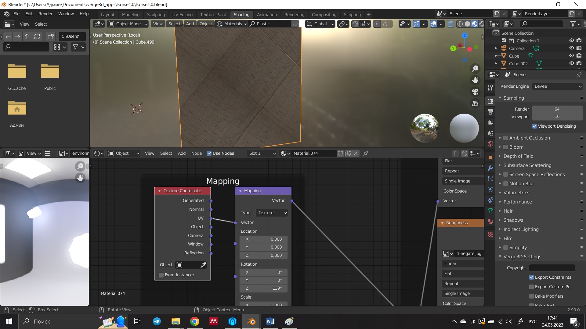

УчастникЕсть ли какая-то возможность повернуть карту нормали на объекте, возникают пересечения линий?
24 мая, 2023 в 17:48 #19006kdv
Участникэтот набор нодов можно использовать для каждой текстуры свой. там и поворот, и масштаб, и смещение
24 мая, 2023 в 18:10 #19008dimartamonov
УчастникЕсли ставлю Normal на Vector, то пропадает карта на модели и непонятно в какую сторону вращать
24 мая, 2023 в 18:19 #19010kdv
Участникзанафига Texture Coordinates — Normal? чисто любопытно. чем UV не устраивает? вращать плоскую текстуру имеет смысл только по оси Z (она перпендикулярна плоскости развертки), в любую сторону.
24 мая, 2023 в 18:43 #19011dimartamonov
УчастникТак текстура вращается с картой нормали, не понимаю, как их отделить и повернуть только нормаль

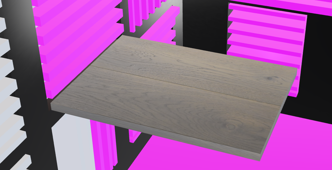

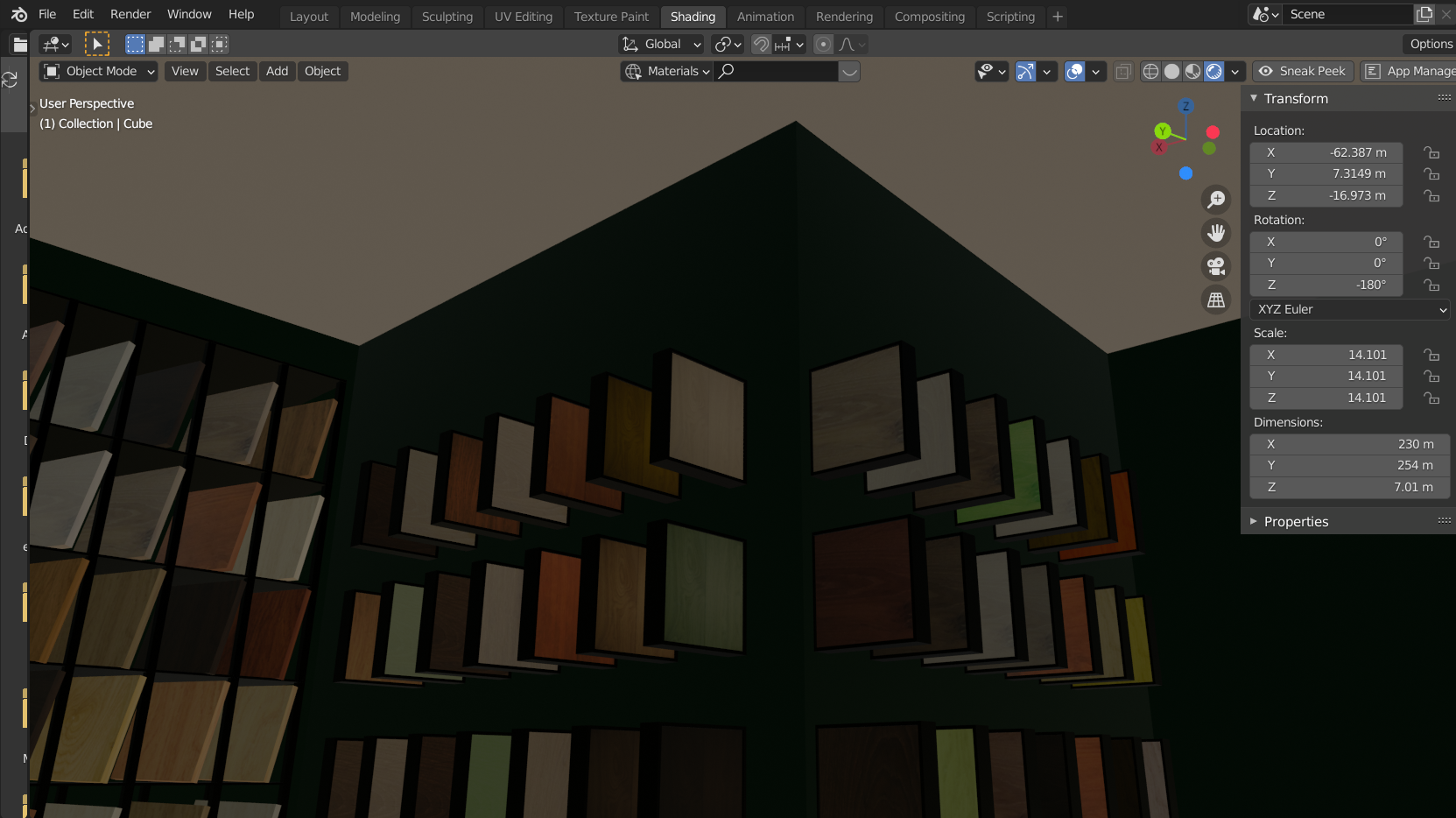

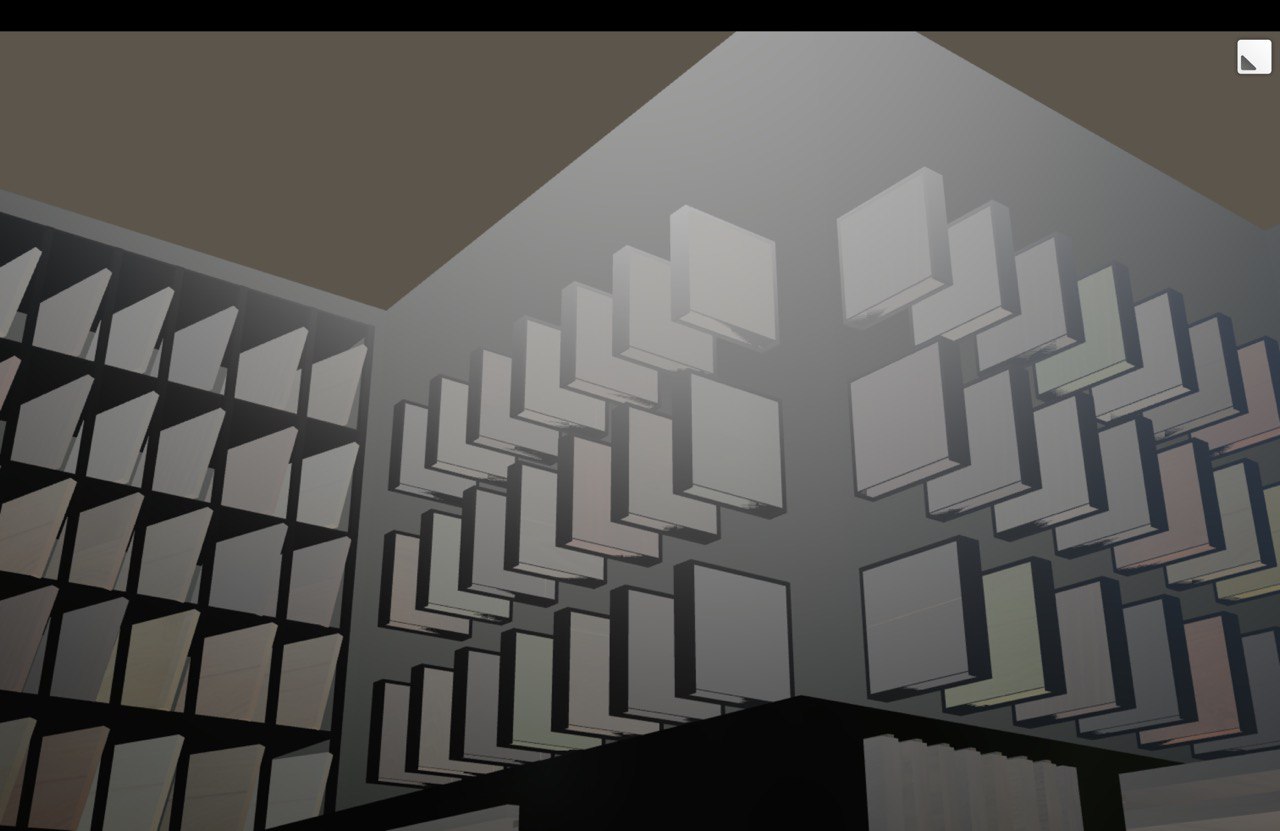

УчастникНе могли бы подсказать, почему такая большая разница в картинке между сценой и приложением. Каким способом можно добиться такого качества и избежать таких засветов в Web?
Спасибо!31 мая, 2023 в 20:36 #19051kdv
Участникпервое, что приходит в голову — разные карты освещенности. в приложении используется HDR, которая задана в настройках материала мира, а в блендере, наверное, одна из стандартных. отсюда и разный вид. точнее не скажу, смотреть надо файл блендера…
31 мая, 2023 в 20:47 #1905331 мая, 2023 в 20:54 #19054kdv

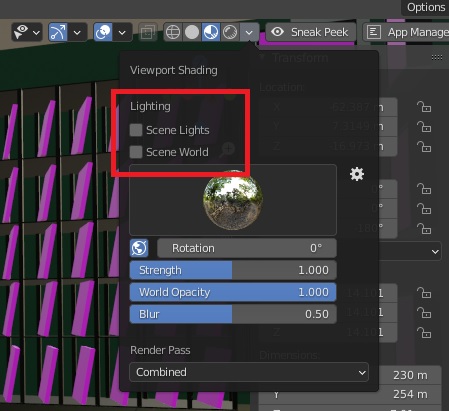

Участникну, так и есть. в блендере ты видишь сцену под другим освещением.
вот эти две опции должны быть включены, чтоб в блендере был тот же свет, что и в приложении

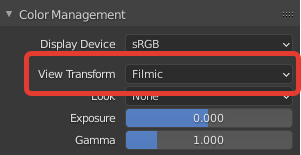

Плюс у тебя Filmic включен, что делает цвета блеклыми (tone mapping). В приложении это особенно заметно.
переключи на Standard и цвета станут более насыщенными.Puzzles and JS coding. Fast and expensive.
31 мая, 2023 в 21:33 #19057dimartamonov
УчастникСпасибо, стало получше. Но есть возможность как-то убрать эти засветы от HDR карты?
31 мая, 2023 в 21:38 #19060kdv
Участникесть возможность найти другую карту. есть возможность повысить шероховатость материала, чтоб он не бликовал. есть возможность снизить Specular, чтоб цвет материала под разными углами не сильно отличался. Specular даже при малых значениях сильно искажает цвета материалов в твоем в приложении.
