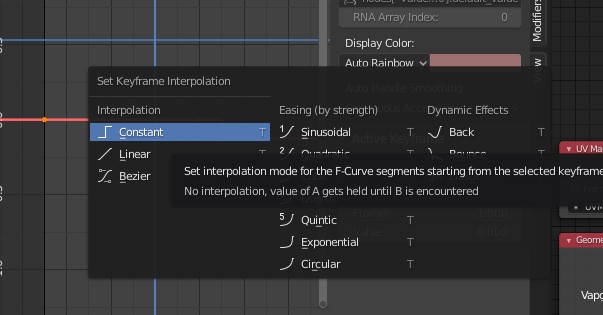

    Попробуйте выставить вместо бизье интерполяции константную.
    #14711
    vladimir1
    Участник
    :yahoo: Все заработало, большое спасибо, очень выручили.)
