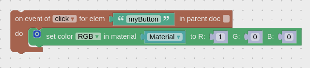

    Подскажите как правильно связать смену цветов на объекте по клику на кнопки на сайте, не могу найти ресурсы, пазлы, как это делается

    здравствуйте, для смены цвета можно использовать такую комбинацию пазлов:
    тут нужно указать id кнопки, на которую нажимаете, название материала и название ноды-контроллера в материале
    подробнее здесь: HTML/event
    и здесь: Materials/set color
