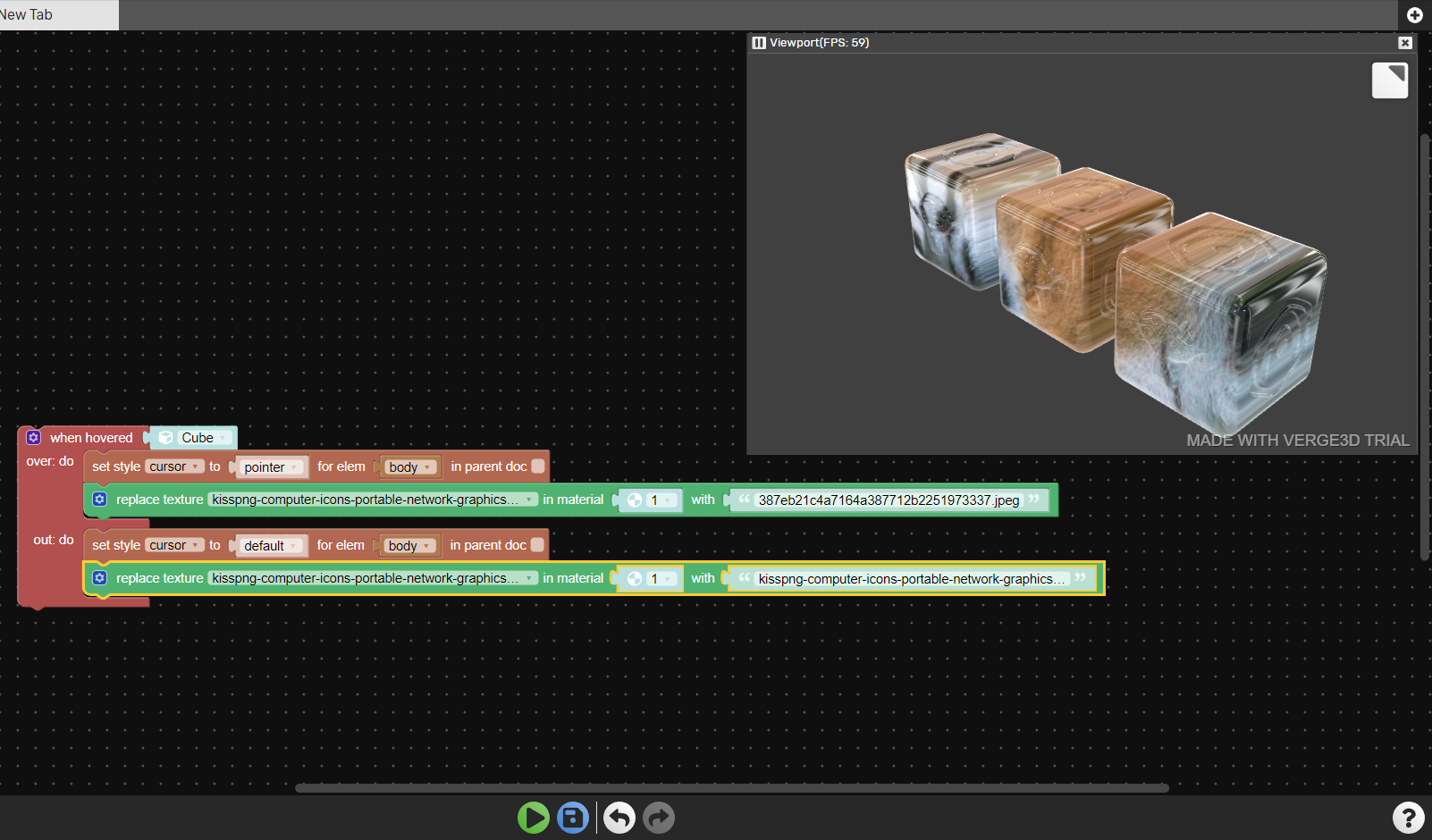

    Всем привет. Столкнулся с проблемой, буду благодарен помощи.
    На примере будет проще объяснить. Создал три кубика с разными материалами, к каждому из которых подключил одну и туже текстуру в image texture. Создал логику: при наведении на первый куб сменить текстуру в материале 1 на иную. В итоге текстура меняется во всех материалах. Это точно 3 различных объекта, 3 различных материала, текстуры от которых лежат в папке проекта. И еще делема hover out не срабатывает.

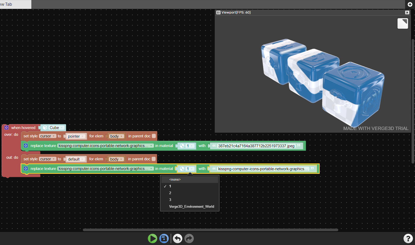

    Кубы добавлены через alt D или shift D?
    Логика
    Материал 1 — текстура 1
    Материал 2 — текстура 1
    Материал 3 — текстура 1
    Текстуру меняем на конкретном материале.
    Данный блок пазлов х 3 разных куба
    И галочка x ray поставь. (Синяя шестерёнка)
    #19334
    Участник
