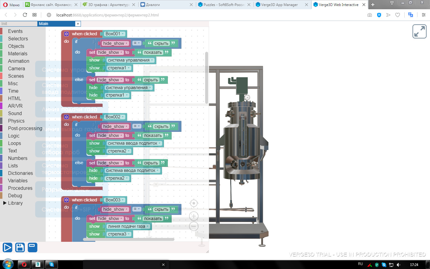

Подскажите как сделать логику скрыть/показать при клике мышкой на несколько объектов
У меня щас вот как, скрин прикрепилВложения:

Mikhail LuzyaninStaffМожно так как у вас, но только в паззл Hide/Show можно подать список обектов сразу. Вы так же можете обойтись без переменно а использовать пазл Is Visible для проверки скрыт объект или нет.

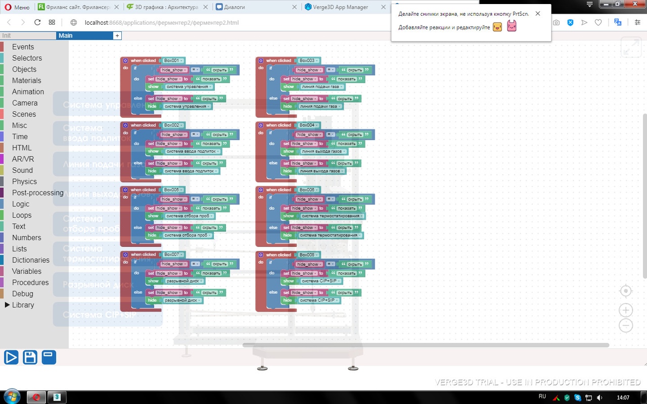

Да но Александр сказал что не правильно,прикрепил полностью что что у меня и то что он мне ответил начальное состояние hide_show не определно и одна переменная используется для разных объектов
Проблема в том что при выборе объекта нужно кликнуть несколько раз мышкой
Вот сама работа h902114312.nichost.ru/ферментер2/ферментер2.htmlВложения:

Mikhail LuzyaninStaffДа но Александр сказал что не правильно,прикрепил полностью что что у меня и то что он мне ответил начальное состояние hide_show не определно и одна переменная используется для разных объектов
НУ да конечно, для каждого объекта надо определить свою переменную а не использовать общую, или же использовать провку видимости объекта или группы объектов пазлом Is Visible как я сказал выше, тогда переменная ненужна.

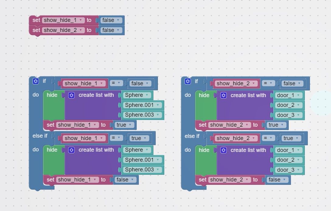

17 мая, 2019 в 08:21 #13710
Mikhail LuzyaninStaffА можете скрин скинуть а то я не совсем понимаю?
Примерно вот так:
