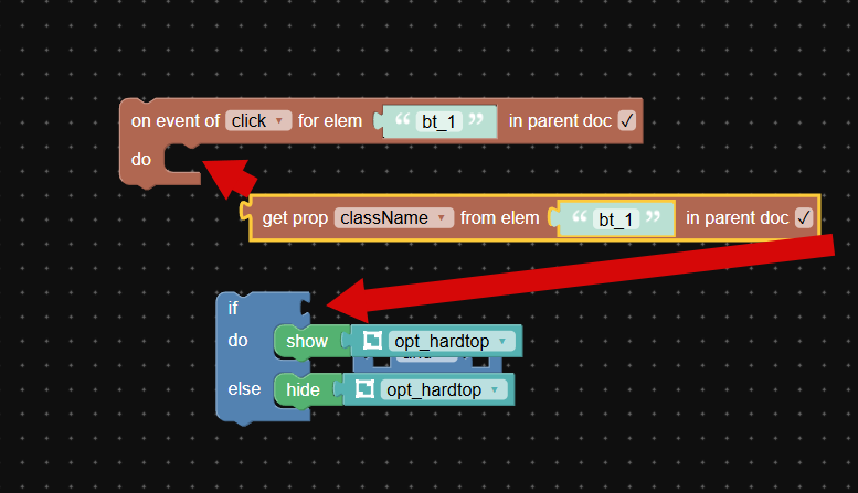

    Чат гпт что-то подобное писал — проблема в том какие пазлы для этого использовать и как соединять тест класса с ивентом клика, и как извлечь из него результат для теста If

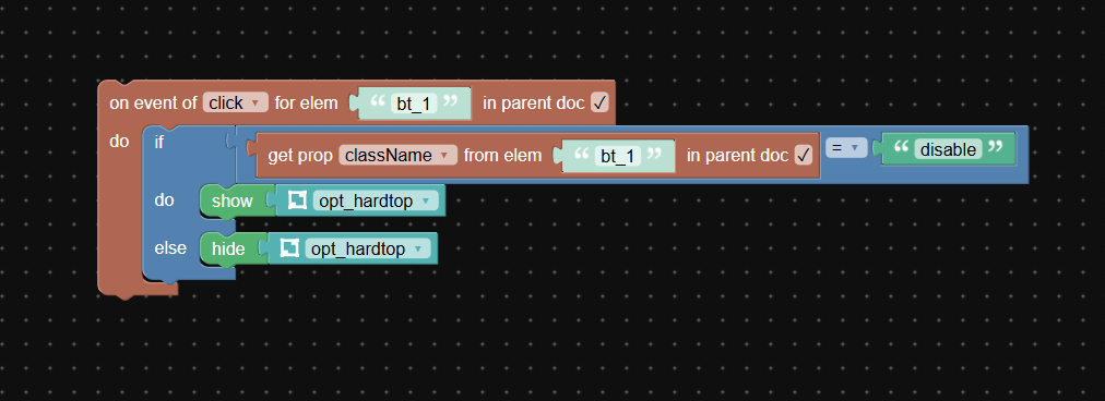

    #20006
    3dma
    Добрый день! Всё верно, нужно извлечь свойство className для нужного элемента и сравнить его со строчкой с помощью логического пазла comparison.
    Что-то вроде того, верно понял?
    #20007
    Да, всё верно :good:
